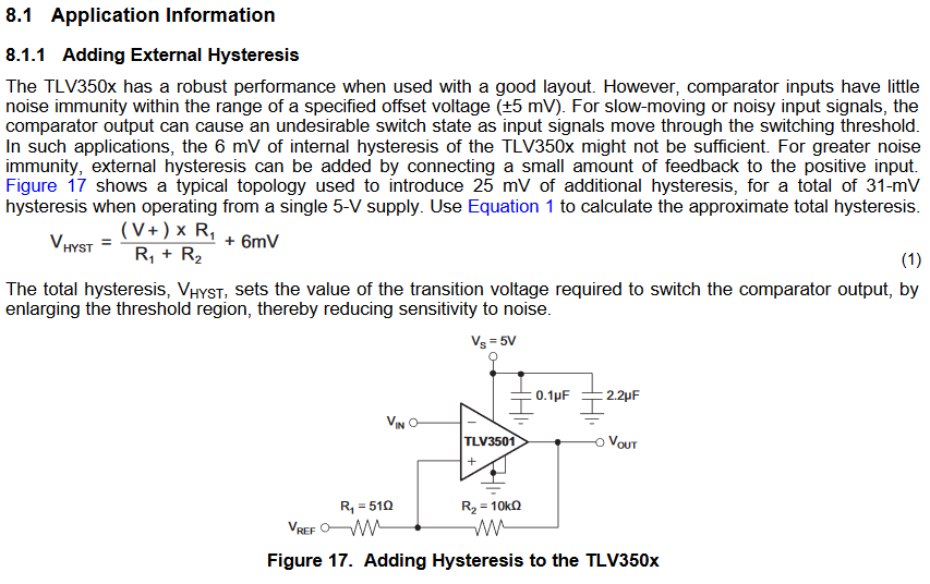

尊敬的团队。 根据 Verf、Vhyst 和 VCC 如何计算 R1、R2。 R1和 R2的值范围。
    我建议您查看第8.1.1节、了解如何实现 TLV3501的外部迟滞。 其中一个电阻器被选择为10kOhm、然后使用第8.1节中的公式1来找到另一个电阻。
    如果您需要进一步澄清本节中的任何步骤、请告诉我。
