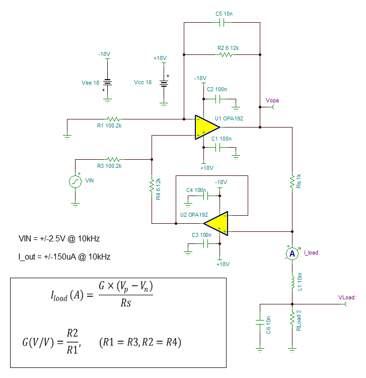

    您好 Jerome、
    我对上述帖子进行了更正。
    我还简要介绍了使用双 OPA192的改进型 Howland 电流源电路、如下所示。 我尚未对电路进行稳定性和感性负载/容性负载补偿、但您似乎能够在10kHz 时满足+/-100uA 电流输出信号并满足噪声性能。   电路拓扑如下、VN 将设置为0V、Vp 将是正弦电压输入信号。
    如果您有兴趣、请告诉我10kHz 输入电压正弦信号的振幅以及直流失调电压。
    此外、让我知道最大容性或电感负载、我们可以详细了解电路稳定性/补偿。
    我假设需要+/-100uA 正弦10kHz 电流输出、但如果您需要另一个振幅、请告诉我。

    您好、Luis、
     我对这种做法很感兴趣。 我希望在10kHz 时峰值为150uA 进入2欧姆。 电源旁路是否可以降低 XTR300中的开关噪声?

    我们可以探索上述改进的 Howland 电流源。  让我知道使用+/-2.5电压双极信号驱动 Howland 电流源是否可接受、或者需要什么输入电压幅度。  此外、如果电流源的输出端有任何特定的容性/电感负载要求、也请告知我。
    谢谢、此致、
    Luis

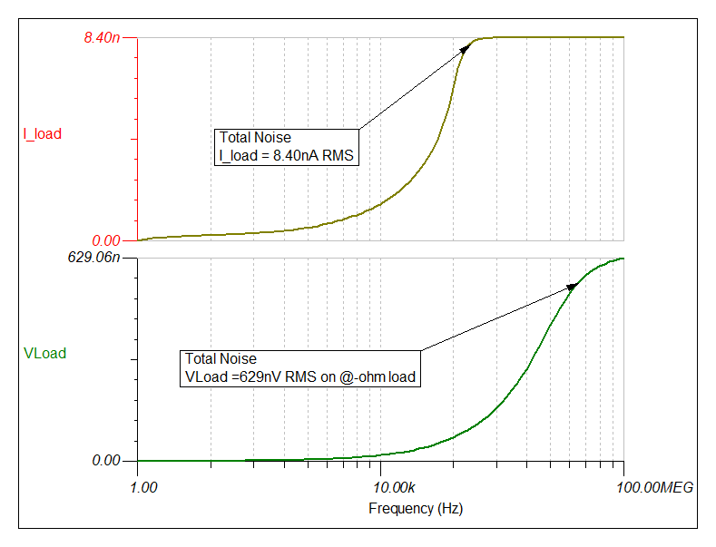

    您好 Jerome、
    下面是使用双 OPA2192实现的改进型 Howland 电流源电路的初步 TINA 仿真示例。
    该电路需要+/-2.5输入电压信号、并产生~+/-150uA 电流输出@ 10kHz
    总电流噪声小于1uA RMS。
    谢谢、此致、
    Luis
