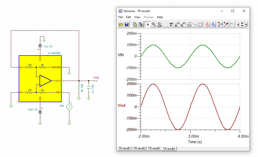

大家好、
你好。
客户询问我们是否有 增益为2的 INA592 pspice。 据他们说、网站上找到的 PSPICE 只有1/2的增益。 请确认吗?
感谢您的参与、并期待您的善意回应。
梅纳德
    尊敬的 Maynard:
    通过交换相应的引脚、只需将 INA592连接为"G=2"放大器:-)
    e2e.ti.com/.../maynard_5F00_ina592.TSC
    Kai
    尊敬的 Maynard:
    Kai 做了他的魔术、在 INA592中创建了 GAIN=2配置。
    如果您有其他问题、请告知我们。
    最棒的
    Raymond
