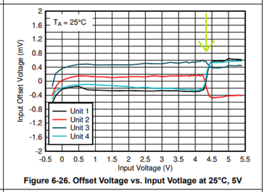

如果我对单电源使用+5V、并且其中一个输入可以摆动到相同的+5V、那么该比较器是否能够正常工作?
我想知道、即使 VCM 范围高达(VS+0.2V)、这是否会使比较器饱和。

    数据表的第7.4.3.2节指出、只有当输入电压超出 VCM 范围时、您才会遇到此类问题。
    您好 Zeming、
    这是一个好问题:-)
    您是说当输入电压保持 Vcm = Vs/2并进入高于4V 输入电压的区域时、开关速度可能会改变?
    此时、输入电压从 PMOS 输入级交叉至 NMOS 输入级。
    Kai
    Kai 重点介绍了输入级中的转换点、这一点始终很重要、因为这会影响开关阈值的精度。  然而、为了回答 Zeming 的特定问题、当开关阈值被设定在5V 至5.2V 范围内时、器件不会饱和、假定一个5V 的电源电压。  只需澄清一下、输入共模电压是实际开关阈值、而不是两个输入的平均值。  这与放大器定义 VCM 的方式不同、因为放大器旨在具有负反馈、因此在输入端具有虚拟短路。

    了解如果 VIN 不超过 VCM、比较器将不会饱和、并且由于输入级的变化、当 VIN 接近 VCM 时、精度将受到影响。
