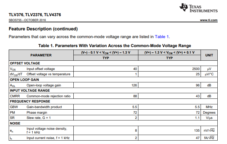

对于我们在设计中使用的一些 TLV2376、我们观察到 Vos 高于 Vcm。
具体而言、我们预期 Vos 会随 Vcm 增大(DS 第13页的图23)、但我们可以测量高达5mV 的 erros (对于极少的器件)与典型值。 1-2mV (绝大多数)。
这是否符合预期(即上述图表只是指示性的)、或者我们应该得到+/-2.5mV 最大 Vos 与 VCM?

    2500 μ s 是 µV 值;表1未给出最大值。 因此、就数据表而言、没有上限。
    尊敬的 Vincenzo:
    对于 VCM > V (+)- 1.3V、数据表仅指定典型值。 因此、典型偏移电压为+/-2.5mV。 因此、使用几个器件测量5mV 并不与数据表规格相矛盾、这也不会造成损坏。
    Kai
    是的、TLV2376最大 Vos 未在低于正电源轨的最后1.3V 范围内指定。  此外、在上述范围内、Vos 漂移和噪声等其他规格也要高得多-参见下文。  如果您在整个电源电压范围内需要出色的性能、请参阅 OPA392数据表。
