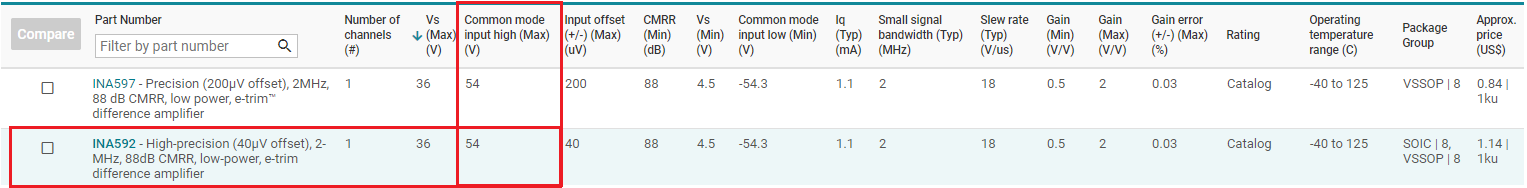

对于采用单电源配置的电流源应用、我们需要在高顺从电压方面留出余量。
我们希望 INA592的运行电压尽可能接近+36V。
在 INA592的数据表中、„6.3推荐工作条件"规定 V+最大值为+36V、„6.1绝对最大额定值"规定 V+最大值为+36V。
A)我想知道为什么两个额定值具有相同的+36V 值? 通常、最大额定值具有较高的额定电压(例如 OPA192:+40V 最大值;建议+36V)。
b)我们应该如何处理设计中的最大 V+额定值? 在本例中是否有降低 V+的指南?
