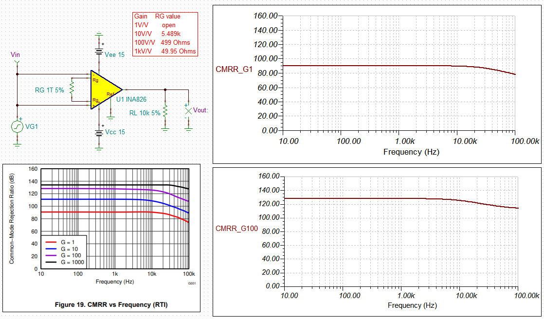

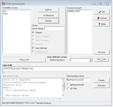

客户尝试使用 TI 提供的数据表中的 INA333 INA188和 INA826对 CMRR 进行建模、但似乎无法正常工作、并想知道它是否与 SPICE 模型有关。
他尝试使用 TINA TI 和 multisim、但似乎有相同的问题
如需更多信息、客户正在尝试查看不同添加对 CMRR 的影响。 因此、他首先更改增益并在施加共模电压时测量以 dB 为单位的输出。 当 CMRR 变化时施加共模电压时、应更改输出、然后希望了解当添加 RLD 或直流抑制时会发生什么情况、但尽管根据数据表形状和幅度发生变化、但更改增益对输出没有影响。
如果您需要客户提供更多信息来解决此问题、请告诉我。
