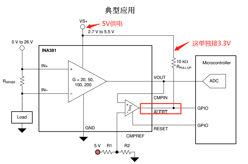

请查看下图并帮助确认是否可以在 ALERT 引脚上使用不同的上拉电压。 在这种情况下、IN381由5V 电源供电、但 ALERT 引脚的上拉电压为3.3V。 谢谢。
    您好、Yuan、
    是的、您可以上拉至 VS 以外的电压、但不能超过7.3.4节数据表中所述的5.5V。  请注意、VOUT 可能会上升至 VS。
