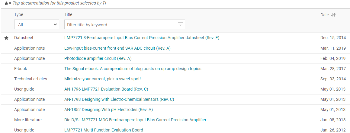

    您好、shanmugapriyan、
    正如 Kai 和 Michael 所建议的、我们的网站上有许多 TIA 示例。 封装中包含几个示例。
    https://www.ti.com/lit/an/sboa220a/sboa220a.pdf?ts=1610387349613&ref_url=https%253A%252F%252Fwww.ti.com%252Fproduct%252FLMP7721%253FkeyMatch%253DLMP7721%2BEVM%2526tisearch%253DSearch-EN-everything
    https://www.ti.com/lit/ug/tidu535/tidu535.pdf?ts=1610387639729&ref_url=https%253A%252F%252Fwww.google.com%252F
    https://www.ti.com/product/LMP7721?keyMatch=LMP7721%20EVM&tisearch=Search-EN-everything#tech-docs
    如果您需要进一步的帮助、请向我们提供设计或应用要求、我们可能会为您进行仿真。
