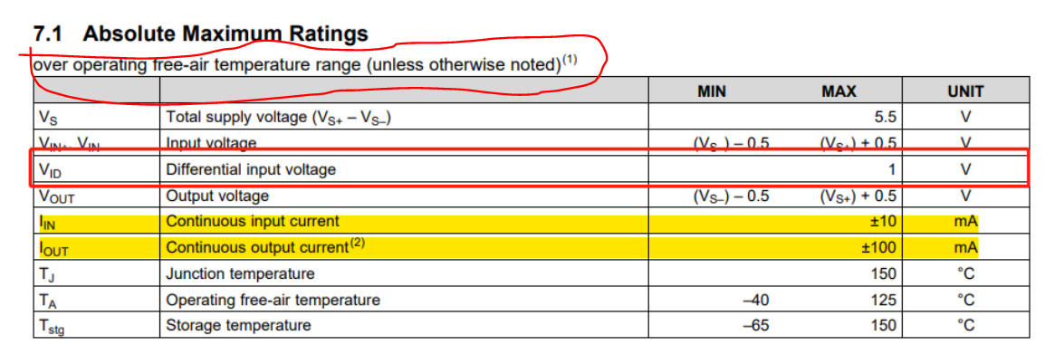

大家好、
对于 OPA855、数据表显示最大 VID=1V。
我℃,在-40至125 μ s 内  、它会  如何随 温度变化? 温度 的变化范围(?mV)是多少?
    尊敬的 Amelie:
    作为绝对最大额定值、温度没有变化。 限制是一个限制:-)
    Kai
    Kai 还说、在表的顶部、DIFF 输入最大值是一个故障条件、因为通常情况下、它的工作电压为零-通常设置该限值是为了避免输入晶体管中的 Vebo 击穿。 如果允许、这可能会导致噪声降低。
