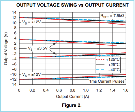

客户询问 VS-= 0V、VS+=+9V、增益= 2的同相配置、RF = Ri = 50k 欧姆、负载超过10Mohms、输出摆幅如何闭合?
似乎没有数据显示高阻抗输出端的输出摆幅净空、thx!
Andrew
    图2显示、在小电流下压降几乎变为零。
    尊敬的 Andrew:
    数据表的图2应给出您的问题的答案:
    Kai
    谢谢 Kai、
    我知道、但我需要精确的典型或最大输出摆幅数据、客户需要它来输入系统规格。
    我在绘制这条曲线时期待原始数据、谢谢!!
    Andrew
    Andrew、
    如 Clemens 和 Kai 所建议、图2是有关 OPA564 Vout 性能的最佳信息资源。 它是一个典型特性曲线、可从所示 Vs 电平的 Vout 曲线中插值近似值。
    TI 只保证电气特性表中所述的电气性能、对于 Vout、它的额定电压为 VS =±12V。 在每种情况下、IOUT +/-0.5安培时、从电源轨到最小电压为1V、IOUT +/--1安培时、从电源轨到最小电压为2V。 TI 尚未在 Vs+=+9V 和 Vs-= 0V 的情况下对 OPA564进行完全表征或测试、因此无法通过该特定的电源安排对 Vout 提供任何保证。
    此致、Thomas
    精密放大器应用工程
    添加到 Tom 的注释:OPA564到电源轨的摆幅是输出晶体管的 Ron 电阻的函数、该函数可从 Vout 与 Iout 曲线得出。 这样做时、可以得出结论、对于9V 电源、Ron 介于1到2 Ω 之间。  由于在客户的同相配置中、当 Rin=RF=50k 时、有效负载为100k||10M、并且几乎没有 Iout、因此输出摆幅将受到流经 Ron 输出电阻器的输出级静态电流的限制。  因此、在最坏的情况下、我估计输出摆幅在任一电源轨的100mV 范围内(50mA*2 Ω)。
