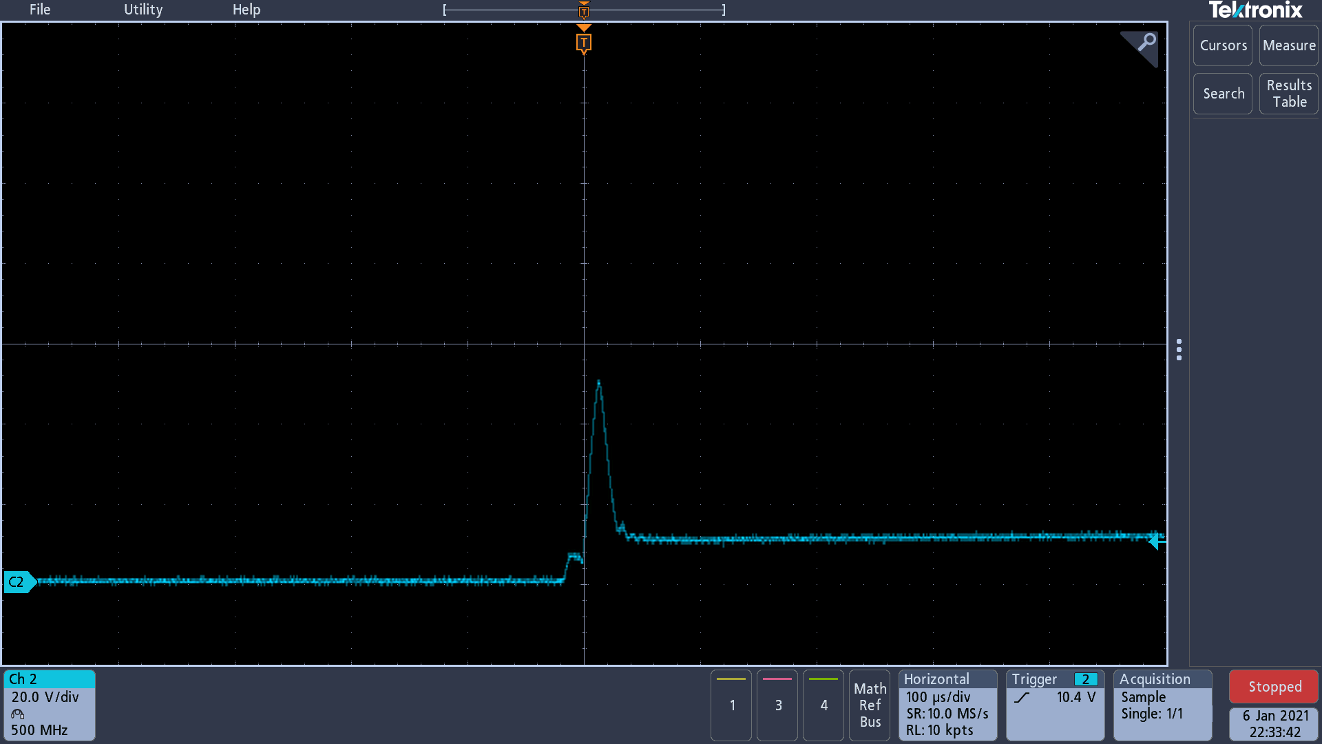

我正在尝试设计 一个电流吸收器; 我 的电压是250V,输出最大为0到200mA, 脉冲为40ms。  我的负载的电阻范围为25到1k 欧姆(负载在脉冲期间不会变化;其固定值)。
我开始在  500欧姆负载和50mA 上进行测试。 但我 一直都过冲;我尝试了很多 电阻器和电容器,但结果没有改变。  您能帮您消除这种过冲吗?
下面是我们使用的原理图。
这是 osc。 屏幕截图。
这里是用于其他设计的其他器件、我们不知道它们有什么好结果
您能否指导我们获得与上次屏幕拍摄相似或已关闭的结果,请?
设计中有什么 misng、或者您有什么建议?
非常感谢大家的参与

    Hector、您好!
    您的电路不稳定:
    e2e.ti.com/.../hector_5F00_tlc2272.TSC
    Kai

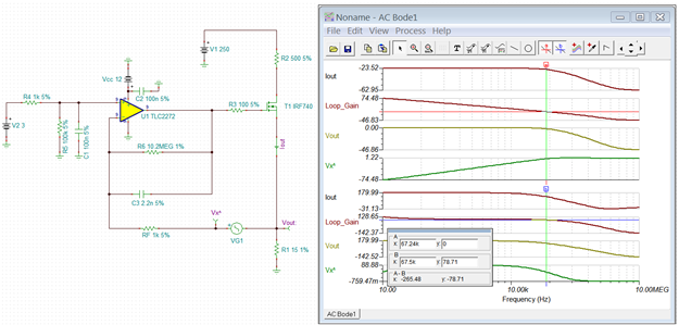

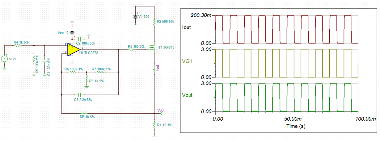

    Hector、您好!
    问:您能否指导我们获得与上次屏幕拍摄相似或已关闭的结果,请回答?
    10Hz 时电路的 LOOP_GAIN 约为74dB、相位裕度约为82度。 单位增益带宽约为50kHz、这超出了您的应用所需的带宽。 在100Hz 时、我仿真的电流高达0-200mA。
    我实现了电阻器 T 网络作为反馈电阻器、因此您无需使用大电阻器、R6、R7和 R8之和等于10.2MOhm。
    /cfs-file/__key/communityserver-discussions-components-files/14/TLC2272-current-source-01072021.TSC
    如果您有其他问题、请告知我们。
    最棒的
    Raymond

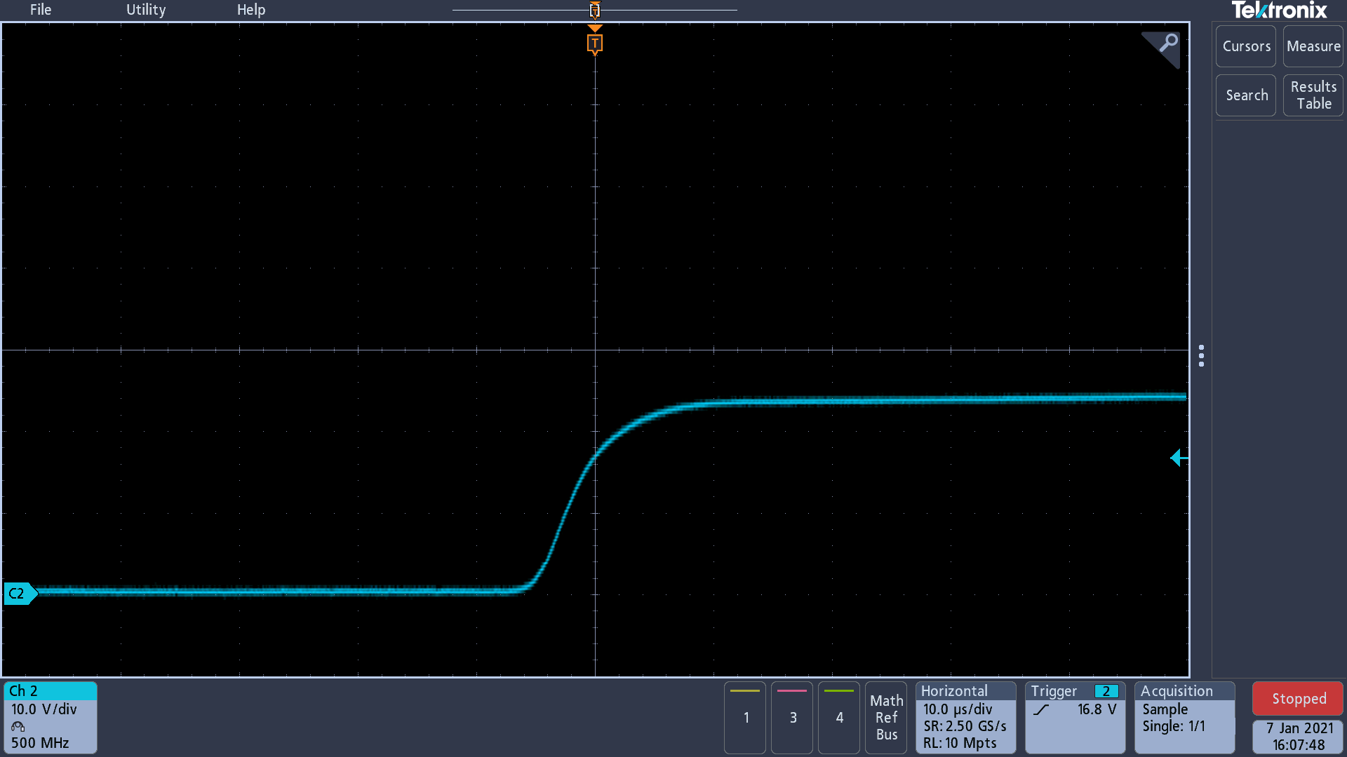

    谢谢 yoıu Raymond;你们做的很好 ;首先,我要感谢你们
    我们在电路中应用了您的建议,但我们没有使用我们使用的一个电阻值10M 欧姆的 T 电阻器;这会有什么变化吗? 我们仍然有过冲。
    您能教我们如何进行计算以选择电容器和电阻器吗?
    再次感谢你

    Hector、您好!
    另请显示输入信号的示波器图。
    您是否对250V 电源进行了去耦? 您能看到开关纹波吗? 这可能会叠加在您的信号上。
    您是否移除了 C13或降低了其值?
    Kai

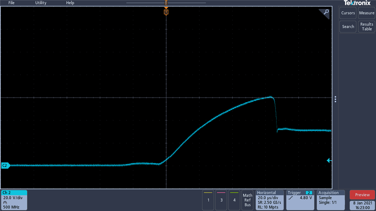

    Hector、您好!
    运算放大器补偿现在非常稳定。 该电路具有很好的相位裕度、运算放大器的反馈环路不应在阶跃函数中振荡。
    如 Kai 所示、请确保在250Vdc 电源轨上有足够的耦合电容器。 此外、请确保250Vdc 能够满足无振荡的阶跃负载要求。
    要检查250Vdc 步进负载性能:施加 具有所需步进电压的 EUT、以通过200mA 电流限制加载电源、并使用继电器或开关打开或关闭负载(忽略瞬态去抖问题)。 在测试中、施加到 EUT 的阶跃电压不应以任何方式振荡。 如果确实如此、请固定250Vdc 电源或更换合适的电源、直至250Vdc 电源能够提供200mA 的电流而没有振荡。
    /cfs-file/__key/communityserver-discussions-components-files/14/TLC2272-current-source-AC-Analysis-01082020.TSC
    封闭模型用于评估补偿环路中的电容器和电阻器。 它的完成方式与 Kai 建议的视频略有不同、但环路稳定性概念是相同的。 您需要在 LOOP_GAIN 图中的单位增益带宽(0dB)下将相位裕度保持在45度以上。

    你好,Raymon 和 Kia
    感谢您的所有支持  ;
    您都是对的;它的250V 问题;
    我的基准电压是固定的,但我通过 P MOSFET 生成脉冲,以 打开每个脉冲的250; 因此在开关的上升时间内,我们有过 冲。
    再次感谢大家
