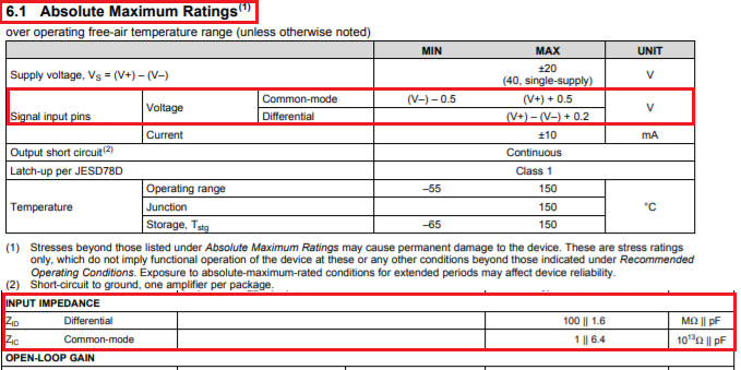

您好 OPAMP 团队、
我是 Gilberto。
我有两个问题。
1.断电时的过压保护值是多少?
电源关闭时、输入阻抗值是多少?
Gilberto Diaz
    绝对最大额定值仍然适用、即、您得到的值为±0.5V。(电源轨上有 ESD 保护二极管。)
    只要输入电压不超过限值、输入阻抗就保持不变。
    尊敬的 Gilberto:
    Clemens 已回答您的问题。 以下是根据 OPA192-Q1的数据表捕获的数据。
    如果您有其他问题、请告知我们。
