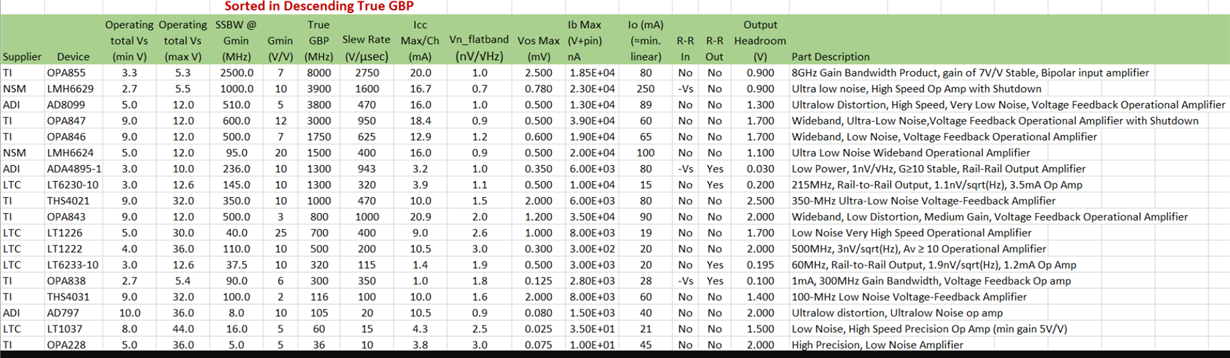

我正在寻找推荐的器件或参考设计、将13.56MHz NFC 天线的20mV 信号放大10-20x。 我使用单个5V 电源运行。 我不是尝试增强天线、而是只是放大信号、因为我用于 诊断的工具在如此低的信号电压下无法正常工作。

      我对如何在 PICC 和 PCD 之间放置该放大器有点困惑。 您能否分享所需内容的大致原理图?
    Sima

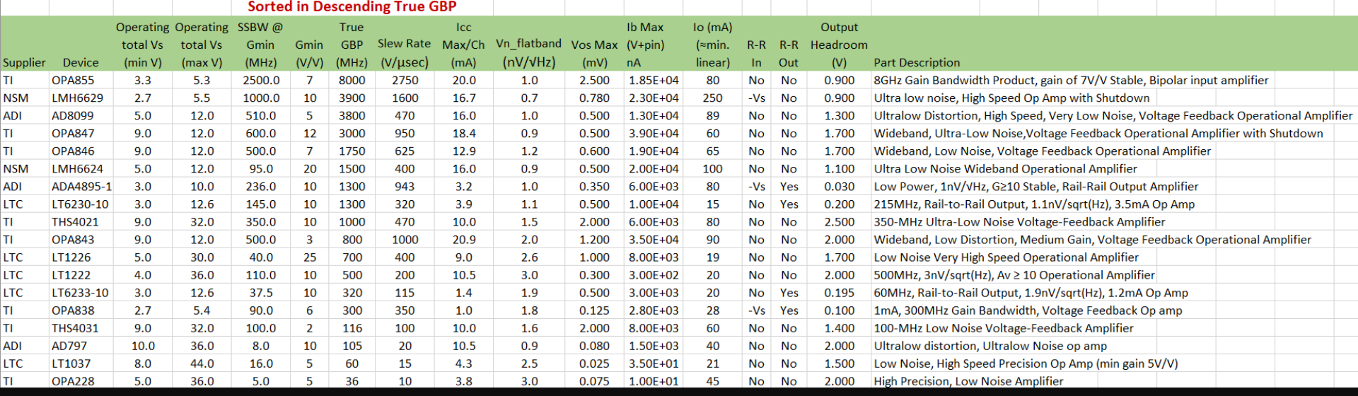

    假设您只想实现窄带增益级(并使用电压反馈运算放大器而不是射频增益块)、那么您需要大于280Mhz 的增益带宽积、最好具有低噪声。 这是我在本文中的一个表中列出的一系列选项、表3末尾可能是增益为10的 OPA838、而 OPA855的性能则最为出色。 这些 是双极器件、可实现最低噪声。
