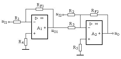

我想知道如何计算两级运算放大器的噪声电压。
是否准确地将每个级的噪声电压相加。
谢谢。
    尊敬的 Eric:
    是的、如果您牢记、1级的噪声被2级放大、并且噪声是几何级相加的(平方和...)。
    事实证明、在第一级中选择高增益时、以下各级的噪声可以忽略不计。 例如:sqrt (1^2 + 0.3^2)= 1.04,这等于噪声增加仅0.3dB :-)
    您能否发布具有具体元件值的原理图?
    Kai
