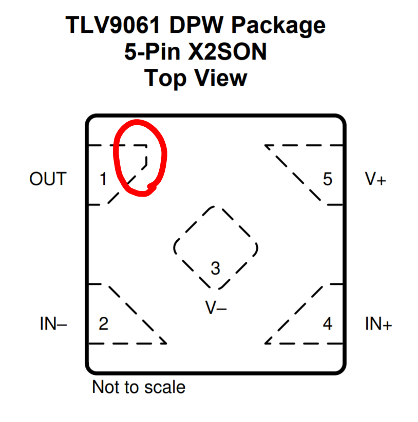

我收到了这个最小的运算放大器... 哇! 它太小了、我甚至不知道我会怎么做!
我查看了数据表以了解引脚1在哪里、它显示了"PIN 1索引区域"。 但我只能看到一个字母和一个数字-我只能猜测它是"C6"。
那么、我如何找出引脚1在哪里?
谢谢你。

    尊敬的 Alex:
    第一次给我的电路板上放了这种封装类型、我以为放大器完全丢失了。 因此、我不会责怪您在定位引脚1时遇到问题。
    如果设备只是躺在地上、我认为您必须将其向后翻转并查看触点。 引脚1具有不同的接触点、因为它没有其他外部引脚具有的尖锐点。 请参见下图。
    另一方面、如果您的器件仍在卷盘中、则有一种更简单的方法来实现这一点、因为所有器件都应以相同的方向发货。 转至数据表的第35页和第36页、使用器件的"引脚1象限"、您可以确定每个封装器件的引脚1将位于何处。
    如果您有任何后续问题、请告诉我。
    Daniel
    非常感谢! 就是这样!
