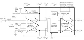

在硬件设计中、我将 VCA2612与两个差分输入信号搭配使用。 VCA2612提供有源反馈信号终端、可实现较低的系统噪声性能。
由于在数据表中不清楚有源反馈是仅用于单端还是用于差分信号、因此我在硬件设计中包含了两个变体 (数据表第一页上的图片可能会提供提示)。 要在有源反馈和无源信号终端之间切换、您可以移除电容 C_F (请参阅数据表第一页的图)、并在 VCA2612的输入端使用电阻器。
在这两种变体的首次测量中、有源反馈仅适用于单端信号、这一点很有用。
现在、我来谈谈我的问题:
有源反馈是否仅适用于单端信号?
提前感谢您。

    您好 Richard、
    对我们的答复延误表示歉意。
    根据显示了 LNP 输入简化版原理图的图4、反馈可应用于输入 LNPinP 和 LNPinN。
    在 N 侧、应在 LNPoutP 和 LNPinN 之间应用反馈电阻器。 对于 N 侧、无法通过 SWFB 端子降低反馈电阻的开关控制。 只能连接一个固定电阻器。
    您是否尝试过此配置?
    您好 Praveen、
    感谢你的帮助。
    我在构建电路后就想到了这一点。 在这种情况下、我不需要 SWFB 端子、因为它只影响 LNPinP。
    正如您在第一页的第一幅图中所看到的、我可以将网络从引脚 FB (包括 RF_1和 C_F)连接到 LNPoutN、并在 LNPinN 和 LNPoutP 之间使用相同的 C AN R 参数。
    我还没有尝试过这种方法、但可能是在重新设计或进一步的项目中尝试过。
    非常感谢。
    BEST、Richard
