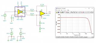

首先、我是一名指导手册类型的模拟设计人员、因此我可能缺少一些显而易见的东西。 我是一名经验丰富的数字设计人员。
我将使用电阻分压器测量 ISO224中的高电压、该部件工作正常。 ISO224的输入电压高达+/-9V、输出电压为3V 差分、因为它是通过隔离栅进行的1/3次传输。 输入信号为300V 直流、其中一些信号组件的频率为35KHz 及以下。 ISO224的输出看起来与输入信号一样、但更小。
我复制了 TI ISO224评估板的输出级(文档 SLAU733)-请参阅随附的该评估板的屏幕截图。 我复制了用绿色括起来的零件。 TLV6001的电源为+5V、ISO224的隔离部分也是如此。
TLV6001的输出会丢失所有较高频率的分量、因此输出几乎是一个稳定的直流、而在原始信号具有信息的地方、摆幅很小。 但我的第一个原因是、105K 和210K 的电阻过高。 我把它们切换为1k 和2k、认为这会使 RC 常数小得多。 没有区别、更高频率的分量几乎完全消失了。
出于绝望、我移除了 R2、R7和 R8、并用零欧姆替换了 R3和 R9、从而将 TLV6001输出级转换为适用于隔离器差分输出+侧的单位增益缓冲器。 信号输出现在非常完美。 有人能告诉我为什么我在对信号进行布线时丢失了35KHz 的信号分量、这是 TI 演示板所做的? 我确实考虑尝试在 TI 的 PSpice 中对其进行建模、但事实证明、这是一项比我想象的复杂得多的任务。
我希望将输出级保持为差分状态、以便实际测量 ISO224 P 和 N 输出之间的差值。 我还想将输出偏置为3.3V/2、因为它将进入具有3.3V 输入范围的单端 ADC。  我在 PCB 上投入了大量资金、因此、如果可能、可以挽救现有设计是一个目标。 有人可以向我展示我的方式的错误吗?
感谢您的任何帮助、
劳埃德

    您好、Lloyd、
    您的意思是这样吗?
    e2e.ti.com/.../lloyd_5F00_iso224.TSC
    Kai
    您好 Lloyd、再次
    但请记住、您将需要一些低通滤波来抑制 ISO224的开关噪声。 您能否在35kHz 下生活-0.3 dB?
    e2e.ti.com/.../lloyd_5F00_iso224_5F00_1.TSC
    Kai
    为了进一步改善 VDD2电源电压噪声对输出信号的影响、您可以使用以下方案:
    e2e.ti.com/.../lloyd_5F00_iso224_5F00_2.TSC
    Kai
    感谢您建议阅读该文档 Clemens。 该应用手册介绍了如何按照使用的方式使用 TLV6001。 放大效果很好、我希望通过 TLV6001实现差分增益1、这是它所做的。 我的问题是频率响应。 您建议的 TLV9001具有非常相似的规格(1MHz 的 GBW 相同)、尽管它具有更好的压摆率。 但这一点都不能解释为什么 TLV6001作为单位增益缓冲器而不是差动放大器非常有效。 这是我无法理解如何修复的部分。
    Kai、感谢原理图显示了我如何获得所需的偏移、感谢有关低通滤波和电源噪声的建议。 但我的原理图与您建议的第一个原理图基本相同、与建议的应用手册相同、因此不起作用。 当连接为同相缓冲器时、它确实起作用、但当连接为差分放大器时、频率响应不佳。 当同相缓冲器良好时、我不明白为什么差分放大器具有如此差的频率响应。

    检查所有组件值和连接。
    此外、在没有输入信号的情况下检查运算放大器引脚上的直流电压。 VCM OUT (VDD2/2)上的两个 ISO 输出。
    我们也不理解这个问题。
    为什么您怀疑这是频率响应问题? 输出是否会缓慢地达到正确的电平? 您能否显示示波器迹线?
    您好、Lloyd、
    我同意 Clemens 和 Ron 的观点。 电路非常简单,只能正常工作:-)
    我确信您的设置有问题、焊接错误、TLV6001损坏或任何其他问题。 只需使用全新的 TLV6001重试。
    Kai

    事实证明、我的问题不是频率响应不佳、而是一个尝试模拟的数字人设计不佳。 已固定运算放大器输出、尝试使用5V 电源输出7V 电压。 我在调节输入信号时出错了。 我认为频率响应很差、因为当输入信号处于最大值时、输入信号中的短持续时间小压降不会出现在输出端、但会出现较长持续时间的大压降。 原因是小压降使运算放大器输出保持在过驱范围内、而大压降使 TLV6001输出进入其正常工作范围。
    我采纳了 Ron 的建议、查看了 DC 的所有内容。 在我收集每1V 输入和输出的数据后、我看到发生了什么情况。 当输入信号达到最大值的70%时、输出被推到其极限值。
    感谢您的建议、很抱歉我给您错误的问题描述。
    劳埃德
    您好 Islonim、
    绝对没有理由道歉。 欢迎来到现实生活
    Kai
