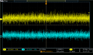

各位专家、您好!
我的客户正在评估 ISO224B 并发现输出噪声。 他将输入连接到 GND1并监控 OUT/N 请参阅随附的文件。 它是否存在内部振荡器噪声?
https://tidrive.itg.ti.com/a/MqA7KL6gOz4goDsy/27a536c7-75e3-4f2e-bae0-7558b5d57804?l
福吉瓦拉
    您好 、Fujiwar-san、
    是的、这似乎是内部振荡器噪声。 当客户在 ADC 或差分到单端转换中进行差分测量时、大部分此噪声应被消除。
    您好、Alexander、
    感谢您的回答。 请提供 EVM 噪声波形的示波器截图吗? 客户希望获取该信息以供参考。
    福吉瓦拉
    您好、Fujiwar-san、
    请勿向论坛发送重复问题的垃圾邮件。
    如果您搜索论坛、您会发现这是客户提出的一个记录良好的问题。 输出上的这种噪声是正常的、因此我们建议在 ADC 上进行低通滤波和差分测量、或者在连接单端 ADC 时进行适当的差分到单端转换。
    https://e2e.ti.com/support/amplifiers/f/amplifiers-forum/958086/iso224-550khz-noise
    此外、如果您查看数据表电气特性表中的"输出噪声"、您将看到输出噪声仅指定100kHz 的带宽。 附件中显示的噪声超出指定带宽。
    您好、Fujiwar-san、
    请参阅随附的。
