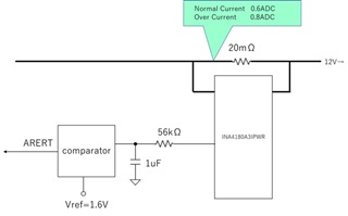

器件型号:INA4180
我的客户希望将 RL 56K 欧姆+1uF 作为随附的原理图。
请仔细阅读并告诉我对它有任何疑问?
    您好、Hironori-San、
    这应该起作用。 我看不到任何问题。
