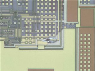

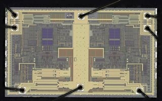

2、客户委托测试组织分析故障 TLV2172 。 通过对超声波和 X 射线的分析、在故障的3件中发现了以下现象
(1)内层有一个未知的标记
(2)底部 X 射线被分层发现
1正常、2、3不良
(3)打开后,在筋上发现腐蚀和燃烧痕迹
(4)所有开启产品均属同一批产品

    根据图片中的损坏位置、您能告诉我是哪个引脚对引脚损坏

    此外、客户根据您的判断进行了 ESD 测试。 但我们发现它与您认为可能的情况不匹配。 客户已经进行了三次 ESD 测试、分别为4KV、6KV、8KV、以验证芯片是否损坏、但结果与之前产品上的损坏现象完全不同。 ESD 引起的位置是随机的、但损坏现象是一致的。 下图是其中一个 ESD 开放式图片。
    根据薄膜损坏的现象、是否可以排除 ESD 的可能性?
    此外、客户还进行了三次 EOS 测试:为 VCC 提供了40-60V 电源以进行碰撞压力测试、这也与您的想法不一致。 其中一个的开头图如下所示
    根据打开膜损坏的现象、是否可以排除 EOS 的可能性?
    此外、它是否会由闩锁效应引起?
    期待您尽快回复

    Amy、
    只要观察金属模式、就会发现引脚7是 EOS 的入口点。
    那么、Amy、什么连接到引脚7?
    Kai
