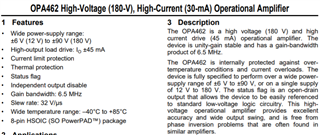

OPA455压摆率 最小数据是?我们 需要30kV/us,OPA455是否可以满足要求?  是否有任何其他高电压运算放大器可满足需求?
    张炳、您好!
    opa455是否符合要求?
    32V/USC 相当于32 mV/秒    30kV/us 是否为拼写错误? OPA455的最大 额定压摆率为32V/usec。
    我们还有 OPA462 ,它具有相似的压摆率额定值。 根据30kV/us 要求、我们没有可满足您的压摆率要求的同类器件。
    您能否向我们提供您的应用要求?

    我在高速运算放大器选择中进行了快速搜索、我只看到高达6600V/usec 的压摆率、它不是高电压器件。

    是的、30V/nsec 很难实现。 在任何电源电压下、我都不知道有什么东西、总电压要低得多。
    我错误地写了32V/us、我想知道特定的最小摆幅
    张炳、您好!
    您说 过、双轨中的运算放大器电源电压为+/-6V 至+/-75Vdc、单轨中的电源电压为12V 至150V。 我们需要了解您的设计要求、以便告诉您32V/usec 的压摆率足以满足您的应用需求。
    问题在于 HS 运算放大器具有您需要的压摆率、但它可能不需要应用所需的输出电压摆幅。 我们的精密运算放大器可能满足您的输出电压摆幅要求、但我们可能没有具有更高转换率(>32V/usec)的器件。 因此、我们需要了解您的设计或应用要求。

    所以、张先生、在确定您需要什么方面仍然有点困难、
    需要增益设置和所需的小信号带宽
    2.需要负载
    如果您确实需要+/-75V 电源(或者需要摆幅)和35V/usec 压摆率、这在 TI 产品之外。 我认为具有压摆率的最高电压高速器件的总电源电压约为40V。 较高电压的运算放大器无法支持压摆率。
    在这个领域中有 Apex Microtechnology 的解决方案、如果您需要一些器件型号、请告诉我、但先回答其他问题。
