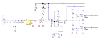

我面临的问题是窗口比较器输出、在该输出中、当检测到运动时、高电平输出被启用、但它将产生脉动、我是说连续高电平和低电平、而低电平输出在固定时间间隔 大约1.5秒内为高电平和低电平。 没有任何运动检测、这是一件非常奇怪的事情。
可以帮助我解决这个问题吗?

    您想构建此电路吗?
    适用于电池供电型无线 PIR 运动检测器的超低功耗电路设计(修订版 A)
    我想念您电路中的 C10、C11、C19和 C20。 与电路的超高增益相结合、没有这些电容器很容易使 OPAMP 振荡。
    R10和 R19发挥着类似的作用。 它们不仅在短路的情况下提供电流限制、还与杂散电容结合构建低通滤波器。 因此、也请添加它们。
    避免将电路的输出布置在靠近输入的位置。 这会通过杂散电容产生强大的电容反馈、并且还会使电路发生振荡。 如果简单的距离没有完全的帮助、您可以添加一些屏蔽。 使用金属外壳或金属箔封装电路、并将其连接到信号接地。
    Kai

    您好 Kai、
    感谢您的宝贵答案。
    我将按照您的建议进行必要的更改、但我对窗口比较器基准电压感到困惑、即是否必须提供原理图中所述的3.3V 电压、或者我只使用我的电源电压、即3V 纽扣电池。

    Dharmesh 您好!
    我是内核电路的原始设计人员。
    如 Kai 所述、PIR 检测器的电源抑制实际上在低频下非常非常非常差(仅几 dB)、需要在检测器电源上提供大量旁路(PSRR >总增益)。 输出开关导致的电源瞬变通过电源馈送回检测器、随后以高增益重新放大、最终以反馈环路(典型的"摩托车")结束。
    CRxxxx 纽扣电池具有相当高的输出阻抗、这会增加电源"压降"、使情况比使用工作台电源更糟。
    因此、100uF (下面的 C10)大电容器不是可选的。 它是绕过传感器电源。
    如果辐射 EMI (板载 TX 或 Wi-Fi)不会成为问题、则无需在传感器上使用所有旁路电容器。 100uF、0.1uF 和100pF 应该足够了。
    建议在纽扣电池上使用另一个100uF 的大电容、以进一步降低电池电源的 LF 阻抗。
    另请参阅此文档、其中详细介绍了电路设计详细信息:
    "="">具有10年纽扣电池的 PIR 运动检测器设计指南(修订版 B)" href="https://www.ti.com/lit/pdf/tidubl2">Low-Power 具有10年纽扣电池的 PIR 运动检测器设计指南(修订版 B)
    同样、正如 Kai 所说的、由于具有高(兆欧)阻抗和高增益、这个电路对外部噪声非常敏感、所以它需要被屏蔽在环境中(50/60Hz)。 电路下方应该有一个接地层、并且应该在一个外壳或者屏蔽盒中(至少覆盖传感器和一级放大器)。
    因此、请将一个100uF 电容器与 C1旁路电容器和电池并联、并希望它能够正常工作。
    运算放大器具有从轨到轨的艰难时间转换。 不会使用实际的比较器(例如 TLV2704)来减少电源瞬变?
