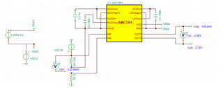

我尝试在 TINA-TI 中模拟 AMC3301。 我在 VINN 和 VINP 之间添加了一个分流电阻器(10m Ω),添加了一个负载低于分流电阻器的直流电源,并且在负载和分流电阻器之间连接了 HGND。 我观察到、直流电源达到30V、然后输出在失效防护电压(-2.56V)达到饱和前、输出电压是完美的。 我的问题是外部电源的限制是什么(直流/直流转换器将其转换为 IC 可以容忍的值)。 是否有公式?

    我不是完全关注您连接这些器件的方式。 您能否发布您的原理图图片?
    内部直流/直流转换器只能为外部负载提供1mA 电流。

    我计划使用 IC 进行电流测量、因此正如您在这里看到的、我将30V 电源连接到3欧姆负载以测量10安培。 分流电阻器的电阻值介于(10m Ω)之间。 它现在工作正常,输出大约为816mV。
    当我将电源电压增加到40V 时,输出电压现在等于故障保护电压。 那么,是否有特定的限制?
    我刚刚发现、IC 只能用于低侧配置、直流转换器才能成功转换共模电压。 给您带来的不便、我深表歉意。 对于在高侧配置下工作并同时承受与 AMC 相同的高共模电压的类似 IC,您有没有任何建议?
    不用担心。 您是指从高侧供电来为低侧供电吗? 我们没有具有此功能的 IC。
    通常、低侧提供干净的电源轨、例如 AMC3301将与之连接的 uC 或 ADC 所用的电源。 高侧随测量值浮动的电源轨更难实现、 通常唯一的选择是使用隔离式变压器或栅极驱动器电源。 AMC3301提供的集成式直流/直流转换器无需生成高侧电源、从而简化了设计。

    您的输入配置有点奇怪、由于电压标记、我无法很好地说明所有连接都是什么。 我已附加 了一个 TINA 文件、您可以使用它来为您提供方便。
