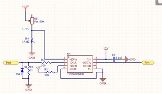

您好、TI 专家
我 想确认他们的 TLV 3502电路是否正常。
但是、对于示波器、显示波形的想法是不合适的
为什么 输出波形并非始终并联的线路为高电平?
请参阅随附的屏幕截图。
    锂离子电池
    是否可以捕获施加到 V+的电源电压波形。
    此外、在监控输出时、请避免使用示波器引线的接地线夹。
    最好使用尽可能短的接地连接来监测信号。
    我经常创建一个小线圈的导线并将其接地;它们是一个靠近探头尖端的接地套、导线线圈可以与之接触。
    通过使用此技术、您可以避免信号电感耦合到波形中。
    我们还可以进一步讨论离线。  我将在周一直接联系、了解如何帮助解决问题。
    卡盘
    您好、Li、
    那么、没有来自左侧的输入信号、输入完全未连接?
    在任何情况下、我都会在引脚1与信号接地之间连接一个10...100N 滤波电容器。
    我觉得 Chuck 是这样的意思吗?
    在 HF 电路中进行示波器测量时、必须使用此类示波器探针、TLV3502是一个 HF 芯片!
    此外、请遵循 HF 设计实践。 尤其是具有实心接地层是一个很好的主意
    Kai
