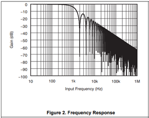

Gain vs. Input Frequency graph in the datasheet
您好、
PGA 是否内置了滤波器? 如果是、 我们为什么仍然需要10欧姆和1uF (~8kHz LPF)等外部 RC 滤波器作为选项?
如果不是  、1KHz LPF 响应来自哪里?
    Daviel、您好!
    感谢您在论坛上发帖。 INA219内部没有内置滤波器。 1kHz 截止频率的原因是默认分流电压采样/转换时间为532µs μ s。 因此、根据奈奎斯特-香农定理、器件可以精确跟踪的最快周期信号、采样频率略高于1kHz。 请注意、该图还假设未对总线电压进行采样、INA219仅测量分流电压。
    当模式更改为并联和总线电压连续模式(请参阅第8.3.1节和表6)、并且转换时间经过调整时、频率响应中的-3dB 截止点也将发生变化。
    希望这对您有所帮助。

    频率响应是否是以2MHz 调制的 Σ-Δ ADC 的数字平均滤波器? 此外、它会将抽取率降低1024倍? 如果是这样,只要输入信号带宽低于1MHz,就会产生滤波器效应。 我是对的吗?
    嗨、Daviel、
    数据表的图2是 ADC 的频率响应、其中平均值数(N)编程为1。 图2的滚降不是由于数字滤波、而是由于像任何其他 ADC 一样收集一个测量所需的转换时间。 在单个和单个转换时间内、是的、该器件在500kHz (±30%)采样率下进行多次测量、然后执行内部平均、在转换时间结束时产生一次测量、这与任何其他 Delsigma ADC 架构一样。
    但是、如果器件中的平均值位设置为 N>1、则会进行数字滤波、并且器件带宽将减小因子 N。器件将 N 测量值存储在累加器中、其中每个测量值都需要总转换时间。 完成 N 次测量后、器件会对累加器中的 N 次测量取平均值、并使用该最终值更新测量寄存器。
    总体而言、ADC 的频率响应取决于转换时间和平均值。 随着这些增加、截止频率将降低。
    希望这对您有所帮助。
