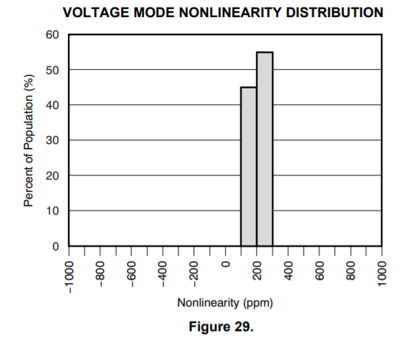

尊敬的 TI 团队
我想知道 TXR305的电压模式非线性分布。
如果您检查 XTR305的电压模式非线性分布、如下图所示。
另一方面、如果您还检查了 XTR300的电压模式非线性分布、那么似乎布置了与 XTR305相同的数据。
(对于其他分布数据、似乎在 XTR300和 XTR305上发布了相同的数据。)
我认为 XTR305的电压模式非线性分布数据将不同于 XTR300的数据。
原因是数据表中输出增益非线性的最大值在 XTR300和 XTR305之间是不同的。
如果 XTR305的电压模式非线性分布数据与 XTR300的数据不同、请您获取原始数据。
是的、奥特伊
    XTR300和 XTR305属于同一器件系列、并且基于非常相似的内核器件拓扑。 它们具有几乎相同的设计级别。  它们提供相同的交流频率响应和噪声性能。  XTR305是成本较低的版本、除了更宽松的直流性能:更宽松的偏移和增益误差规格外、它提供与 XTR300相同的噪声和交流性能。 请注意、增益误差和偏移误差主要是线性误差。
    关于指定的非线性增益误差(在电压模式下)、尽管最大增益规格存在差异、但 XTR300和 XTR305的典型非线性增益误差性能预计与数据表中的值大致相同(XTR300和 XTR305均为±0.1%FS)。 图29的波形图还显示了典型的非线性分布。
    XTR300器件可提供更严格的最大增益、偏移误差和线性规格、因为需要花费更多的时间修整偏移/增益、并需要更多的时间在探头和最终测试处执行精确的偏移、增益和线性度测量。 将器件修整并将器件测量到微伏精度不仅需要更多的测试时间、还需要更昂贵的测试平台、硬件、插座、仪器等  我们能够以更低的价格提供 XTR305、因为我们在晶圆探头和最终生产测试中花费的测试时间要少得多;但典型的非线性性能预期会相似。
