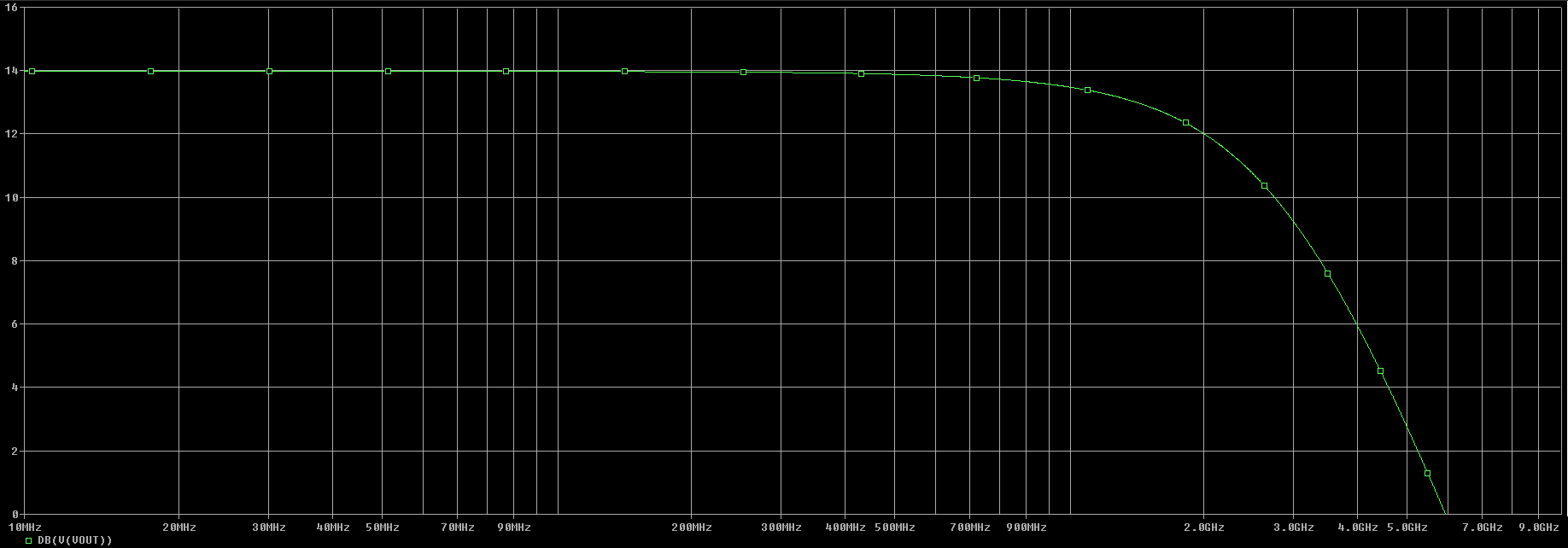

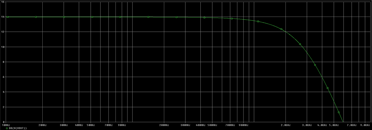

你好。
我们的客户报告了 THS4302型号中的错误。 请查找以下说明。
"如果您将零电阻器接地至任何引脚、这与将引脚接地相同、不适用于此模型
我尝试更改运算放大器的增益以获得高达1.5GHz 的更好相位响应
此外、我担心模型不符合数据表第6页的图表中的预期相位变化
因此问题是:如果我将引脚(-)接地、我将获得预期的增益
虽然相位的声音不是很好、但现在让我们把这个部分放在一边
初始问题是什么? 1.5GHz 时的相位旋转了70度左右"
我们感谢您对此提供的意见和帮助。 谢谢你。
保护所有人免遭强迫
    您好、Cedrick、
    客户是否能够提供其 pspice 项目? 或者提供他们的原理图图片以及他们看到的问题?
    SSBW 似乎与数据表的图2非常匹配。 此外、pspice 不允许使用0欧姆电阻器、但这可以在 TINA 中完成。
    最棒的
    Hasan Babiker
