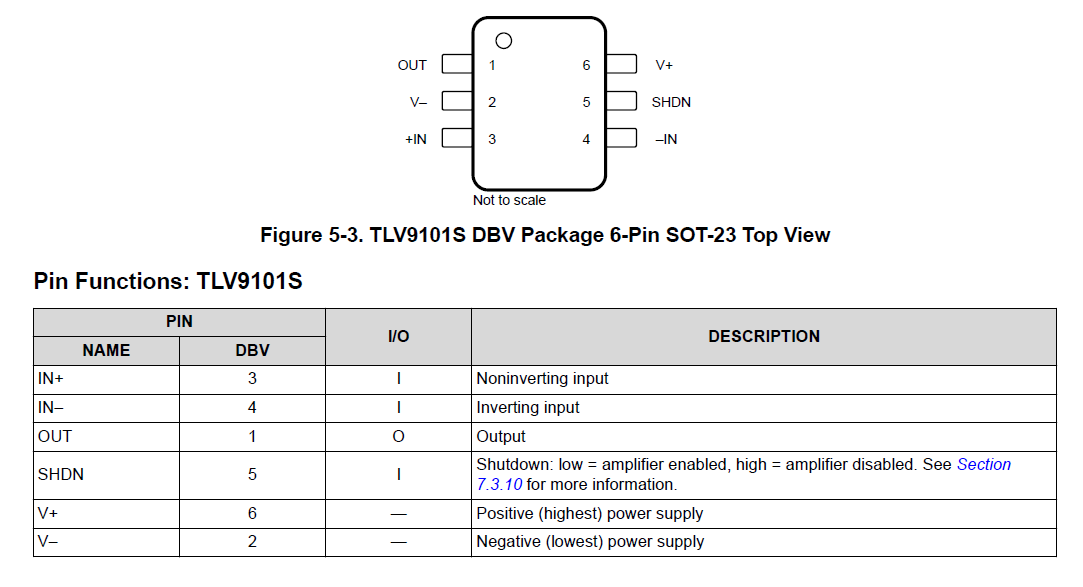

一年后、TLV9101S (和其他 OPAMP)出现了突出问题、
数据表中关于错误引脚排列的信息尚未更正...
那么、有人可以说该运算放大器的正确引脚是什么吗?
数据表的第3页在零件图和下表之间提供了不一致的信息。
请给出完整的答案:pin1=?,pin2=? 等等...
谢谢你。
Olivier

    Olivier 和 Kai、
    这对我们来说非常尴尬、感谢您对这一将近一年的问题的 Ping。
    我已与团队取得联系、他们说最新版本(D)应于2020年9月发布。
    很明显、由于错误仍然存在、这种情况并未发生、因此他们正在调查为什么这种情况从未发布。
    我希望它很快发布。
    对于您的问题答案、以下是更新的 TLV9101S SOT-23引脚分配:
    祝你一切顺利、
    卡罗莱纳州
