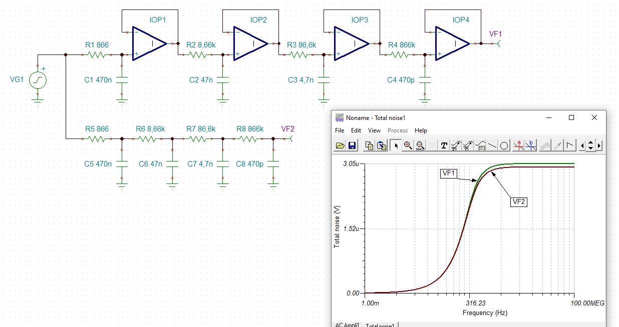

我向 我的客户介绍了 TIPD127、并在纸上收到了有关 eq.12的问题。
  1. 如果您有一个 eq.12推导和一个参考、您会告诉我吗?
  2. 请告诉我您是如何推导出 en = 100nV/rtHz 的?
    它是否与第17页第二行的"六个时间的 rms (6 x 7.18mV rms = 43mVpp)"相关?
客户尝试使用本文档设计 PWM->模拟信号的滤波器。

    第8节中的"TI 高精度实验室-运算放大器"课程全面介绍了运算放大器噪声。 我相信第8.2节中的信息将回答您的问题:
    https://training.ti.com/system/files/docs/1312%20-%20Noise%202%20-%20slides.pdf
    如果您需要更多帮助来解决这一问题、请告知我们。 此外、Art Kay 在"TI 高精度实验室-运算放大器"的"噪声"部分撰写、是模数转换器组的应用工程经理。 他是 TIPD127的合著者、并监控数据转换器 e2e 论坛。

    我将以这种方式估算噪声:
    e2e.ti.com/.../shotaro_5F00_noise.TSC
