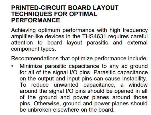

大家好、我使用的是 THS4631D 器件。  在 PCB 布局中、需要移除 THS4631D 下的所有 GND/电源平面、如下所示?。
    您好 Tatarao、
    您看到的最大切口是为了减小反馈网络中的寄生电容并提高器件稳定性。
    从数据表第14页:
    最棒的
