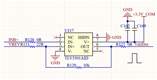

您好,我的电路中的输入在初始级(~0.015V)非常低,输出为高电平(3.3V),是否有问题?
我开始时需要低电平输出、您能建议一种解决方案吗?
顺便说一下,在数据表中,R1应为51k 欧姆,而不是51欧姆,对吧?
    您好、Quyen、
    选择具有内置上电复位(POR)功能的比较器。
    不、它不应该是51k、而应该是51R。
    假设 Vref 为2.5V、Vcc 为5V。 然后
    VCC - Vref = 2.5V
    2.5V/10051R x 51R = 12.7mV
    因此、当 TLV3501的输出从高电平切换到低电平或从低电平切换时、TLV3501的+输入端的电压会根据2 x 12.7mV = 25.4mV 的迟滞变化+/-12.7mV。

    Kai 建议您使用带有 POR 电路的比较器、当电源电压上升到建议的工作电压时、该比较器将在比较器的输出端提供已知的启动值。  如果您不需要 TLV3501的速度、则 TLV7011是一个不错的选择。  但是、如果您需要 TLV3501的速度、请在示波器捕获上共享您的波形、以便我们更好地支持您的用例。  您提到了低输入电压、但我不确定具体是什么意思。  请在您的图中显示两个输入、输出和电源。

    Chuck Sins、大家好、一般来说、当输入处于迟滞范围时、我想清楚输出状态、例如 V+>V-但(V+- V-)<迟滞值、那么 Vout 的阶段是什么?
    克日元
    如果输出处于高电平状态、则输出将保持高电平、直到输入在负方向上的差异超过6mV (典型迟滞电平)。 同样、一旦输出处于低电平状态、输出将保持低电平、直到输入在正方向上的差异大于6mV。
    卡盘
