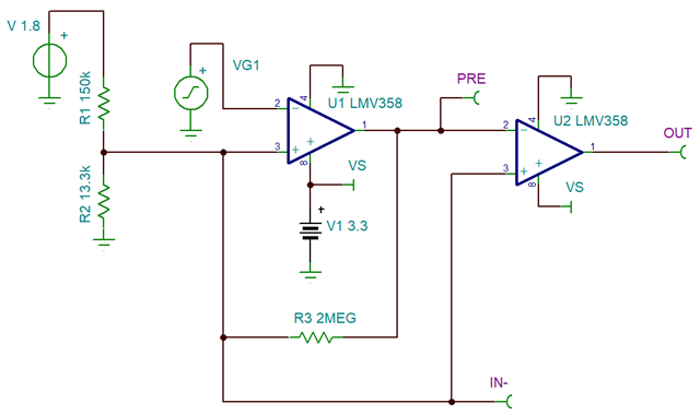

出于商业原因、我必须选择 LMV358作为第一级比较器和一级反转、并且不能添加任何类型的晶体管。 具体应用如下:
  1. IN+连接到一个大约0.15V 的基准源、该基准源由一个电阻器分压。 是一个 NTC 电阻器。 我们希望、当输入电压从0.6V 到0.15V 时、运算放大器第一级的输出信号将跳转、并且在运算放大器第二级反转后、将输出另一个跳波。
  2. 随附的是我的演示电路、仿真结果看起来不错、但我们担心当 IN-的电压从0.15v 上升时、会出现振荡。 您能否帮助我们在第一阶段添加迟滞电路以解决此潜在问题?
  3. 您能否帮助我们仔细检查此电路并找出其他潜在的电路问题、并提供改进建议?    e2e.ti.com/.../Jackie.TSC

    问题是 U2 IN+接地。 U1的 VOL 不会切换 U2。
    根据图、下限阈值为150mV、上限阈值为174mV。 R1、R2倾向于设置较低的阈值、R3设置增大以达到阈值上限。
    将 VG1作为三角波发生器进行测试
