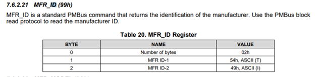

 可以从 INA233读取的制造 ID 范围是多少?  这是否会随 T 后缀与 R 后缀的不同而变化?  还有其他变量吗?
    您好、Allen、
    INA233的制造标识不会更改。  它是 "TI"的 ASCII 代码
