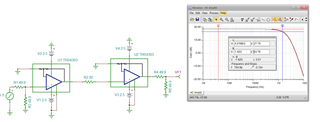

我对在级联中使用多个 THS4303放大器有一些疑问:
1) 1)在数据表中、输入端使用分流器49.9欧姆电阻器、输出端使用串联49.9欧姆电阻器进行匹配。 如果我级联 THS4303的两级、是否需要第一级输出端的串联49.9欧姆电阻器? 第二级的输入端是否需要一个49.9欧姆的分流电阻器?
2)上述问题的更一般形式。 匹配电阻器是否仅用于第一级和最后一级的输入?
3) 3)如果我要在第一级输入端使用分流49.9欧姆电阻器对放大器进行级联配置、在第一级输出端没有串联电阻器、在第二级输入端没有分流电阻器、 第二级输出端的串联49.9欧姆电阻器 S21是什么? 40dB?

    您好、Jonathan、
    1.否
    2.在50R 电源和50R 负载的50R 系统中工作时、是。
    3.
    e2e.ti.com/.../jonathan_5F00_ths4303.TSC
    有时、添加一个与 OPAMP 输入串联的小电阻有助于提高稳定性。
    Kai
    感谢您的快速回复。 所示原理图实际上与问题3中提到的假设电路不匹配。
    我说我的源将具有50R、我的第一个运算放大 器的输入将具有50R 的分流器、第二级运算放大器的输出将具有50R 的串联电阻、而负载将是50R。 在该配置中、我使用的是50欧姆系统。 我对在这种情况下测量的 S21值有兴趣吗?

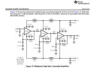

    嗯、Jonathan、
    如果要将信号移动更长的距离或在电缆中移动、则需要双端接-在级间、我只想使用20ohm 至40ohm 系列来隔离两个级
    此外、谨慎的做法是通过 PI 电源去耦来应用电源、从而断开电源中的任何环路、如这里所示-来自 OA-15、我在1990年写过该 OA-15
    https://www.ti.com/lit/an/snoa367c/snoa367c.pdf
    您好、Jonathan、
    [引用 userid="489118" URL"~/support/amplifiers-group/amplifiers/f/amplifiers-forum/1009628/ths4303-cascade-of-several-ths4303-amplifier-stages/3731828 #3731828"]我说我的源代码将具有50R、我的第一个运算放大 器的输入将具有50R 分流器、第二级运算放大器的输出将具有50R 系列、负载将为50R。 在该配置中、我使用的是50欧姆系统。 我对在这种情况下测量的 S21值感兴趣?[/QUERP]
    除了较高的总增益之外、这在 simu 中几乎不会产生任何影响、当然:
    e2e.ti.com/.../jonathan_5F00_ths4303_5F00_1.TSC
    顺便说一下、OP1是理想的运算放大器。
