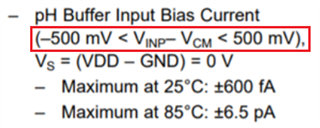

    您好 ISM、
    让我们重新开始吧。 从开始、您应该会对当前查询提出疑问。 我没有任何想法,我应该详细询问这些问题。
    问题:
    您是否使用  LMP91200设计 PH 电极电路?
    如 LMP91200数据表所示、在 差分 ADC 配置和测量中、Vocm 输出直接连接到 ADC 的 AN、Vout 连接到 ADC 的 A+。 您无需同时添加两个电压(Vout 测量以 VCM 为基准、例如通过 pH 电极测量1.5V)。
    Vinp - Vocm (或 VCM)应在+/-500mV 范围内测量、其中 Vinp = VPH + VCM (或 Voffset = Vocm)。 因此、Vinp - Vocm = VPH + VCM - Vocm = VPH、处于+/-500mVdc 范围内。
    pH 测量期间应对 pH 溶液进行温度补偿、但我看不到数据表中对其进行了描述、请参阅应用手册中的离散 pH 电极温度。 它必须在那里、否则您将无法进行精确的 pH 测量。
    如果您要进行精密 pH 测量、我建议使用离散 pH 应用手册。 如果您要设计低成本 pH 测量、LMP91200可能适用。
