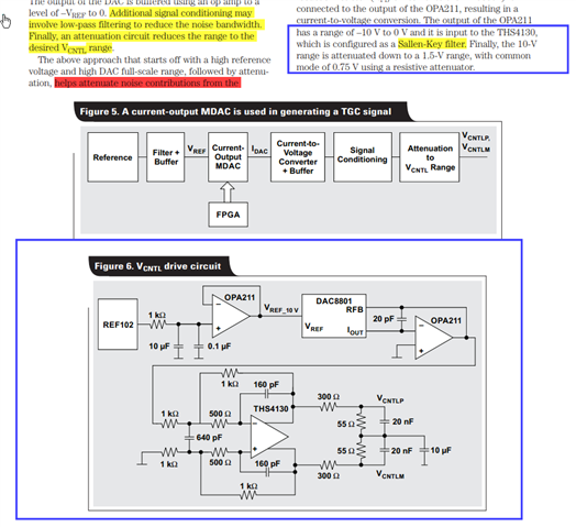

我读了这个 slyt721 、发现以下信息 令人困惑。 请参阅下图、我用两个蓝色矩形标记出来。
我认为图6是 MFB 而不是 Sallen-Key 配置。 我应该如何获得该滤波器的 fc? 非常感谢!
    是的、主席先生、这是一个 MFB 单位增益滤波器、后跟一个大型衰减器、
    MFB 本身就是这样做的(使用 MFB 设计流程的摘录部分)。 这是一个非常旧的电路、通常情况下、我会将衰减放入 MFB 本身、以避免 FDA 输出引脚上出现不必要的 Vpp。

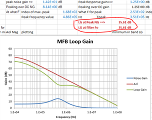

    谢谢 Michael、我想问一下、24.84MHZ 是如何从您的 xls 中获得的?
    该低通滤波器的 FC 似乎不应如此高。 它应该大约为几百千赫兹。 谢谢。
    本应用手册中介绍了 MFB 方程、
    https://www.ti.com/lit/an/sboa114/sboa114.pdf
    我在这里输入的三个系数稍微不正确、我稍后修复了构建 Intersil 在线滤波器设计工具时的所有这些系数、
    在这里、我发布了这些更正、
    https://www.planetanalogue.com/include-the-op-amp-gain-bandwidth-product-in-the-rauch-low-pass-active-filter-performance-equations/
    在这里、我发布了一种方法来设置 MFB 设计所需的最小 GBP、
    https://www.planetanalogue.com/use-true-gain-bandwidth-product-to-estimate-required-margin-in-active-filters-insight-13/#
    更简单地说、您对24.84MHz 来自何处的问题- MFB 内部是一个噪声增益曲线、该曲线在 Fo 频率周围达到峰值。 第3篇文章中的方法是找到噪声增益峰值(而全流量也尝试降低该峰值、类似于第1篇文章中所述) 并在该频率处添加裕度以设置滤波器内部的最小环路增益 -我使用20dB 并将其添加到峰值频率处的峰值噪声增益中、 然后、单极 AOL 运算放大器响应需要在该频率下达到比该值高20dB、从而可以开发最小 GBP。 仍然使用应用手册中的 RC 值、这是它的样子-由于 THS4131比最小值快得多、最小 LG 远高于20dB、1 FDA 级的增益具有2V/V 或6dB 的直流噪声增益。 我在阅读这篇文章的那一部分、对于如何设置滤波器频率真的有点模糊-我本会将其作为衰减 FDA 级进行、而不会使用后置 RC 衰减器。 通常、这种阶段是三阶巴特沃斯型、但这并不是它所做的。
