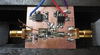

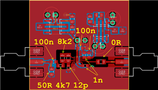

我将使用 OPA855构建 TIA。 使用(必须使用)容量为12pF 的光电二极管。 以尽可能最大的增益实现~100MHz 的带宽(输入信号将在0至2uA 的范围内)。 我希望输出端会有很多噪声。 我构建了不带光电二极管的测试台。 我在输入端将50R/100nF/4k7/12pF 作为"二极管仿真"(根据下面的方案和布局)。 输出端接至端接的50R 同轴电缆。 反馈电容(CF)应约为0.27pF (如果计算正确)、并且我使用了双绞隔离线来实现反馈电容(我之前使用过两个串联的0.4pF 0603芯片电容、但没有成功)。 通过板载50R 在接地端断开和保持输入。
Schematic

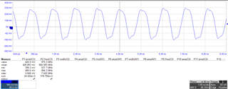

我已经用 不同的 CF 设计进行了几次测试、但每次 TIA 振荡。 我制作了大型"云纹"(如照片中所示)、并将其展开并缓慢切割以降低 CF 并测量 TIA 输出。 像照片 中一样、具有较大的"万向节"、TIA 以大约970MHz 的频率振荡(请查看下面的示波器)。 当我放松 CF 时 、振荡会快速变为频率2.7GHz。 随着 CF 频率的进一步降低、逐渐上升到大约3GHz (完全消除了 Gimmick 时)。
当我尝试输入电流时(在实验中)。 发生  器)和(将输入滤波器设置在示波器上以滤除振荡)我可以看到响应(比消耗的速度慢)。
我是否缺少一些基础知识? 是否可以使用该参数构建放大器? 以及如何实现稳定性?

    早上、Michal、看起来您基本上已经步入正轨
    1.我使用带状电缆进行调谐 C,只需撕下2根导线,然后在射频的每一侧将其按长度进行调谐,以降低 CF,但您所做的也是不错的
    2.设计120MHz 巴特沃斯型时,我求解要求0.27pF CF 的最大射频为6.9k 欧姆-表面贴装 R 的寄生电容约为0.18pF,因此理论上只需要另一个0.09pF 的电容。
    3.只使用源模拟进行测试是很好的,可以在没有二极管偏置网络的情况下尝试仅12pF
    4.任何 Cload 都可以将其从细化变为振荡、通常情况下、完整的 TINA 仿真文件将有助于进一步了解。
    5.第二阶段是什么?
