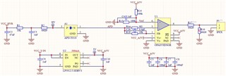

大家好、
我的客户使用 opa855作为 TIA、跨阻放大为10k、输出带宽为100MHz、噪声约为10mV。
但从数据表中可以看出、带宽应更高、噪声应更低。 您能帮助检查下面的原理图吗?
Colin。
    上午:Colin、
    如果没有 APD 电容、则无法进行应答。 此外、我希望偏置电压为负-此外、Vpp 噪声在很大程度上取决于后滤波-在这里看不到吗?
    您好、Colin、
    鉴于高达18.5µA μ A 的极高输入偏置电流、R14和 R15的欧姆值太高
    此外、C3有点小。 R2的作用是什么?
    Kai

    什么是 VCC_HVR 值? 这是我所讨论的可以读取 APD 电容的曲线-原理图的绘制方式、这应该是负电压。 -显然有两个版本正在使用?

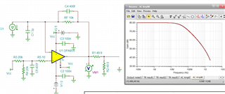

    假设我们现在最终可以获得适用于 APD 的正确源 C、还可以对所提供的原理图进行一些其他快速注释-现在开始构建 TINA 仿真、假设 APD 为3pF、
    V+输入上用于获得中间电源的100千欧偏置电阻过高-对于偏置电流消除、使用20千欧。 然后是一个10nF 电容器(而不是具有极低自谐振的1uF 电容器)、然后将一个10欧姆串联电阻输入 V+输入、以隔离其自谐振。
    50欧姆的50欧姆输出负载-通常50欧姆的负载会流入具有50欧姆网络分析器或示波器的电缆-这种情况吗?
    上面的 sim 是一个起点、最终-一旦我们发现难以捉摸的 APD 源 C、回到噪声问题- 100k 欧姆的偏置问题可能是问题、但问题仍然存在

    对于以下仿真、我假设 APD 反向电压为100V。 这是 APD 应用的典型情况。 然后、S14645-05B 的检测器电容读数为1pF。
    相位稳定性分析表明您的设计不稳定:
    这可能是导致噪声增加的原因。
    对反馈电容 C2进行解压将显著提高相位裕度、并提高电路的稳定性:
    e2e.ti.com/.../colin_5F00_opa855_5F00_1.TSC
    减小反馈电容还将提高带宽:
    e2e.ti.com/.../colin_5F00_opa855.TSC
