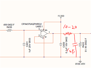

尊敬的 GPAMPS 应用团队:
我的客户正在使用 OPA4376-Q1、对该器件的驱动能力有疑问。 原理图如下:
它们将在输出端添加10~20 Ω 的电阻器、并且希望知道 驱动10uF 和51.1k 欧姆的 RC 负载是否存在任何问题。
感谢您的支持!

    HI 引脚、
    57°的相位裕度似乎可以接受:

    感谢 Kai 的模拟和建议。
    是的、20Ω 10uF 电容负载、需要在15 μ F 范围内选择 R2值(下图)。  在瞬态阶跃条件下进行仿真时、R2= 10Ω 似乎正常、但交流仿真表明、在0dB 时、它的相位裕度仅为~45度。 除此之外、我没有发现任何问题。
    e2e.ti.com/.../pin_5F00_opa4376-Step-05282021.TSC
    最棒的
    Raymond
