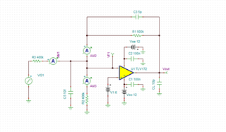

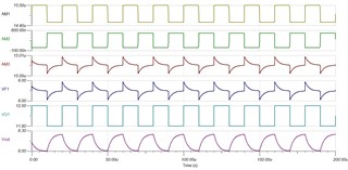

我尝试使用集成电路来检测光学敏感传感器 R3 (传感器电阻约为500K 欧姆)产生的可变电流、我测量了传感器并确认传感器功能良好 (45℃时传感器电阻约为350K 欧姆、22℃时传感器电阻约为600K 欧姆)、仿真结果也看起来很好。 但在实际电路中、输出保持饱和、这应随热变化而变化、请告知我任何问题。

    尊敬的 David:
    什么是 VG1? 如果假设它是+12V 固定电压。 这会根据 R3可变电阻向反相输入节点添加电流。 R2用于从节点窃取电流、该节点应接近 R3的典型电流。 然后、差分电流流经 R1。 因此输出应为6V +/-差分电流* 500k。
    假设室温为22°C。  R3=600k (您是否确定在6V 电源时它仍然是600k?)。 因此在中为10uA。   R2 = 400k、因此输出电流为15uA。  中的 R1应为5uA (以实现平衡)。 VR1 =2.5V,因此 VOUT 为8.5V;这不是饱和的。 您的 SAT 结果是-12V 还是+12V?
    我怀疑它连线错误或"R3"不符合您的预期。 最后一种选择是对一个或多个组件造成 ESD 损坏。
    检查您的接线;然后检查 TLV4172上的所有相关引脚电压(包括电源)
    如果电压 IN+> IN-,则输出应为+12V (运算放大器工作)
    如果电压输入-> IN+,则输出应为-12V  (运算放大器工作)
