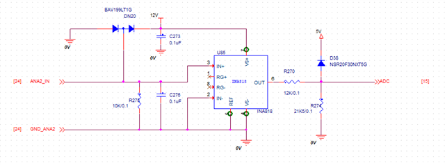

下面的电路用于基于电压的模拟输入。 它是单端的、使用 INA818的原因是对信号具有一些共模抑制。
施加电压时:
V - ANA2_IN V - ADC
0 0
1 0
2. 1
3. 2.
4. 3.
5. 4.
为什么会出现这种行为? 从数据表中可以看出、输出摆幅为 VSS + 0.15、最高为 VDD - 0.15。
这种行为是否有任何可行的解决方案? 由于这是一个已经制造的设计、我无法为 INA818实现负电源轨。
    尊敬的 Manex:
    您超出了共模输入电压范围:
    添加一个负电源电压大于-2V。
    Kai
