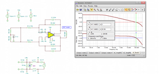

我们的客户将 THS4130用作隔离式开关电源的遥感放大器。 即使它们使用0.1%电阻器、它也会响应共模输入电压(+10至-10V 共模电压)。 他们想知道 增益<1是不是一个问题、还是他们可能错过了另一个考虑因素?

    共模抑制在很大程度上取决于 THS4130周围的电路。 即使是最小的不平衡、无论是预期的还是意外的、也会破坏共模抑制。 因此、需要一个原理图来进行全面分析。

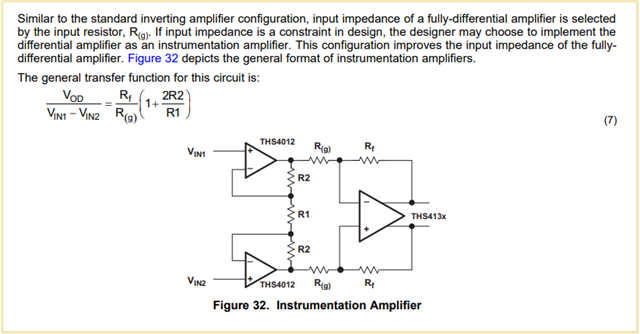

    使用数据表图32所示的真正仪表放大器设计的概念可能是更好的选择。 它提供了更好的输入阻抗匹配、允许使用更高的输入阻抗、从而实现更好的共模抑制:

    随附的原理图有助于查询。 此外,是否可以使用增益小于“1”的器件?

    看起来稳定:

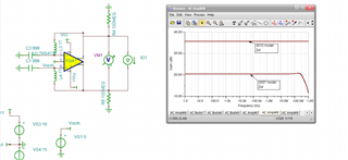

    这是具有理想源阻抗的共模抑制:
    在50R 不平衡的情况下:
    e2e.ti.com/.../art_5F00_ths4130_5F00_1.TSC

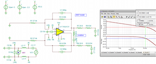

    嘿 Kai、我用 THS4131 2007模型插走了这个、它似乎显示了低相位裕度、在这里、我把它放入你的 LG 仿真中、是的、20度相位裕度。 唯一的区别是关断特性、它们应该是同一个放大器。 我认为这可能会回到 Zol 建模中的差异。 要进一步了解 Art、需要满负载、您的源 Z 在每侧实际为10千欧、或者是 Kai 添加的东西
    这里是具有该原始模型的 Kai 文件、
    e2e.ti.com/.../art_5F00_ths4131-2007-model.TSC
    是的、在最初的2007与2013更新模型之间、开环 Zol sims 是完全不同的

    我展示了两个版本、一个具有10k 源电阻、另一个具有10R 源电阻、只是为了考虑源电阻的影响。 当然、我分析的10R 和10k 之间的源电阻比此处所示的多
    我不确定 Michael 会告诉我什么。 2013车型是错误的、2007车型是正确的吗?
    Kai
    好吧、Kai 我不确定、我知道其中一些非常旧的模型是简化的晶体管级模型-比如2007 THS4131模型。 这些通常在后来迁移到具有集总元件仿真器件的宏模型- 2013版本看起来像是晶体管和集总元件宏模型的组合。
    衰减级有时会由于相位裕度较低而导致问题-添加反馈电容器也会使问题变得更糟、因为在更高的 F 下、噪声增益为1。然后、如果还由于无功 Zol 和该反馈电容器导致环路相移、 这种效率会变得更糟。 这不是真正的问题、但我们始终关注稳定性。

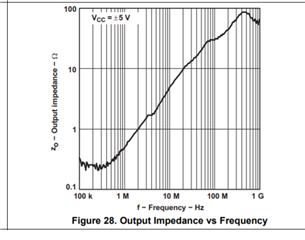

    对于哪种模型更安全、图28是一个闭环 zout 图。 但可能是增益为1或噪声增益为2。 基本上、我认为我更信任 Zol 的原始模型。
    这看起来是经过测量的、实际上是非常困难的测量-我找不到任何 AOL 信息、因此不能再进一步了、仍然需要加载以再次进行此备份。

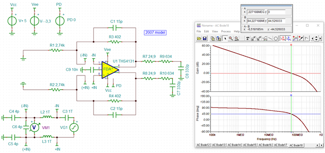

    您好、Michael、

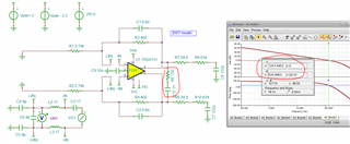

    此处是显示差分放大器负载的原理图。 它基本上是每条线路上的滤波器、下一级的输入阻抗也是差分的。
    在这里、我向 Kai 的 LG 仿真添加了负载-没有太大变化、如果我们使用2007 TINA 模型、仍然只有21度相位裕度、
    此外、将电容放置在 Vocm 引脚上、请注意、对于偏移电源、输出 Vocm 不是位于接地端、而是位于0.85V、
    这是 V9 LG 文件、
    e2e.ti.com/.../Attenuating-ths4131-2007-model-with-load-LG.TSC
    尝试了很多方法来解决这个问题、似乎什么都不起作用-我最后尝试了一个典型的 ATE 技巧、即差分缓冲器、在较高 F 的条件下、输出端的重负载-使其达到29度、这是我停止工作的地方、

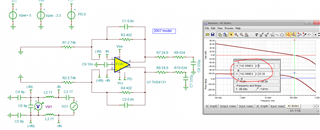

    大幅降低反馈电容器有助于:
    e2e.ti.com/.../amir_5F00_ths4131_5F00_2007.TSC

    我的另一个问题是、我是否可以增大"2.74K 和402欧姆"电阻器(例如将其加倍或三倍)、从而使放大器不受源电阻或迹线电阻(这会影响共模电压抑制)的影响。
    再次感谢!
    那么、您能否更具体地确定这是直流效应还是以何种频率
    此外、您是否有一个您要横穿的感应电阻器? 还是直接接地电源?
    是的、如果您是直流电并且发现由于迹线 R 不平衡而导致 CMRR 较差、则增大 R 应以降低噪声为代价。
    相补角显示:是
    Kai

    Amir、如果我将您的反馈 C 减小10倍(Kai 的反馈非常低)、我会回到20度的相位裕度、理论上应该对其进行处理。 我为这种仿真取出了缓冲器、R 的阻尼器为100m、但您可能需要考虑为这些元件添加电路板上的位置。
    您好、Amir、
    顺便说一下、最好不要将过多的低通滤波引入差分放大器、以执行共模噪声抑制。 为什么? 因为电容器可以轻松地分离由制造公差、不均匀的温度漂移和长期漂移导致的平衡。
    明智的做法是在之后执行低通滤波的主要部分、并且在差分放大器中只有如此多的相位超前补偿才能使其稳定运行。 如果存在可能覆盖差分放大器带宽的噪声、则可以选择在差分放大器的输入端进行一些无源低通滤波。 但只有如此多的滤波、平衡不会再次被破坏。
