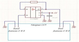

    测试电路在测试 OPAMP 的输入失调电压时发挥了重要作用。 因此、请指定测试的执行方式并显示原理图。
    Kai

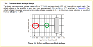

    你好吗?
    请记住、失调电压规格仅对 Vcm = Vs/2的输入电压有效:
    对于其他输入电压、输入失调电压可能不同:
    Kai

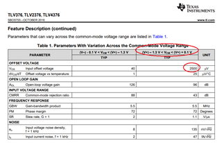

    TLV376输入失调电压 Vos 仅在25°C 时的1/2 Vs 下额定运行(请参阅上面的绿色圆圈:Vs=5V 时、VCM=2.5V)。 Vos 稍高一些、接近负电源轨(请参阅上面的红色圆圈)、在正电源轨1.3V 范围内高很多。  此外、在高温下、Vos 随着输入共模电压在负电源轨400mV 以内而显著增加。

    您在什么输入电压下检查了失调电压?
    Kai

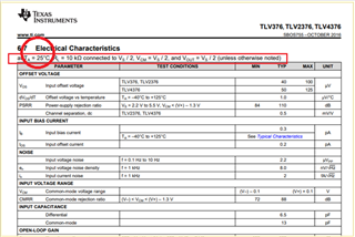

    在 VCM=Vout=Vs/2条件下、指定了+/-100uV 的最大 TLV376 Vos -请参阅下面的内容。
    这意味着您使用的是5V 单电源、VCM=2.5V。 因此、例如、如果 Vcm = 0.5V 而不是2.5V、则输入失调电压将会存在基于最小72dB (3、981) CMRR 的自变量。
    CMRR =ΔVcm μ ΔVos μ V、ΔVos =ΔVcm μ A/CMRR = 2V/3、981 =+/-502uV
