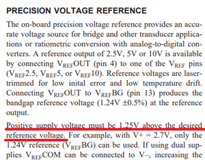

    问题是、通过将引脚15连接到引脚4、您尝试使用5V 的内部 Vref_out、但使用3.3V 电源电压 V+时、内部 Ref_Amp (请参阅下文)无法将输出驱动至5V。
    如果您绝对需要5V 的 Vref、则必须将电源电压提高到6.25V 以上-请参阅下文。

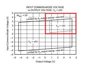

    我认为问题是由违反 INA125输出电压范围引起的。 在单个3V 电源上、线性输出范围为0.3V 至1.8V (请参阅下面的数据表表格)、但当输出以接地为基准时、您的客户尝试将其驱动至太接近负电源轨。
    对于1mV-4mV 差分输入电压、在增益为64的情况下、输出 必须在 64mV 至256mV 之间摆动、这低于规定的最小值300mV。
    要解决此问题、您可以:
    1、通过将 IAREF (引脚5)连接到250mV 或更高的电压来参考高于接地的输出电压
    2.使用至少为-250mV 的负电源(引脚3)
    3.带有 LM7705的负电源(引脚3)(-230mV 负电荷泵发生器)
    4. 将增益增加到至少300 (Rg=200phm),因此 Vdiff =1mV Vout >300mV

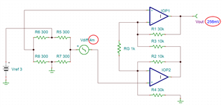

    IAREF 必须是低阻抗源、因此客户不得将电阻分压器的电压直接连接到引脚5、因为随着电流流入或流出分压器、这将导致误差(请参阅下面的图2)-因此、 在将300mV 输出连接到引脚5之前、必须对其进行缓冲(请参阅图3)。 或者、客户也可以使用 REF3312 (1.25V 基准电压)来驱动引脚5 (参见图4)。
