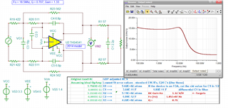

大家好、
我对此有点陌生。 是否有人可以帮助我确定我的电路是否满足多反馈滤波器稳定性的要求?  我的 TINA 仿真显示电路的电路相补角为57度。 我在下面附上了我的 Tina 模型。
e2e.ti.com/.../LPF_5F00_THS4551_5F00_PHASE_5F00_MARGIN.TSCe2e.ti.com/.../LPF_5F00_MFB_5F00_THS4551.TSC

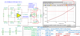

    您好、Colin、
    您的意思是这样吗?
    e2e.ti.com/.../colin_5F00_ths4551.TSC
    Kai
    上午:Colin、
    在我们对相位裕度进行太远的分析之前、可能需要更快的 FDA、这里是 THS4541解决方案-这是在我查看相位裕度并添加一些调优元素之前。
    您的负载可能是最后一个 RC 模型的 ADC -通常我们在 ADC 输入端有一个 RC、这些 RC 通常成为三阶设计的一部分-现在只看 FDA 输出、非常适合18.5MHz 巴特沃斯。
    归档、如果这似乎值得尝试、接下来将进行一些 LG 相位裕度测试(我使用的是原始 TINA 模型、因为它具有更谐振的开环 Zol -我认为)。
    e2e.ti.com/.../18.5Mhz-Butterworth-MFB-with-THS4541.TSC
    此外、检查低相位裕度的一种快速方法是在 FDA 输出引脚处产生点噪声、寻找噪声中的尖峰、目前为止没有任何变化、因此这看起来很有希望-但不确定、
    我可以强制使用 THS4551解决方案、这里是一个运行过程、其中 RC 因 GBP 太低而进行了相当多的调整-在这里、17MHz F-3dB 做得不好。 另一个步骤可能是尝试考虑由于 Fo 周围的 LG 较低而导致的相对较高的闭环 Zol、
    检查标称设计是否显示了该闭环输出阻抗、是的、它显示的差分闭环输出阻抗约为7欧姆、约为18.5Mhz。 我尝试在设计工具中使用该功能已经有一段时间了。 我们可能稍后再看、但 THS4551的速度太慢、无法获得精确的滤波器。
    您好、Michael、
    相位稳定性分析看起来也不好、对吧?
    Kai
    我实际上没有朝这个方向走-如果 THS4551最终成为正确的部件-但是我会小心使用更多的 Zol 谐振初始模型。
    您好、Michael、
    那么、让具有有限 GBP 的 ths4551从设计的18.5MHz 降低到仿真 的17MHz、最终会产生-3dB 点的影响吗?
    您好 Kai、 感谢您的回答。 那么、在该仿真中、电路的相位将是~300度?
    您好、Colin、
    是的、°°、这相当于360°- 303°= 57 μ s、这是因为解决方案的周期性。
    但我不喜欢峰值略高于100MHz。 让我们看看 Michael 对所有这些都说什么...
    Kai

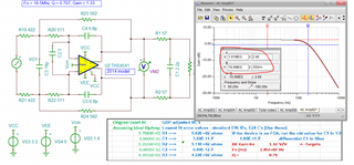

    寻找问题的另一种快速方法是运行点噪声、类似于寻找尖峰、这里是我的 THS4551 RC 值-看起来有点危险、
    这里是每个文件的 V7版本、
    e2e.ti.com/.../18.5Mhz-Butterworth-MFB-with-THS4551.TSC
    e2e.ti.com/.../5852.5Mhz-Butterworth-MFB-with-THS4541.TSC
    您好、Colin、
    使用 Michael 的 THS4541、相补角看起来更好:
    e2e.ti.com/.../colin_5F00_ths4541.TSC
    顺便说一下、不要忘记对 ADAR2004的输出阻抗建模。
    THS4541的频率响应也看起来更好:
    Kai
    您可以说、Kai 是混频器源规范典型的差分输出 R 为100欧姆、但它的变化将作为滤波器输入阻抗的一部分直接进入滤波器形状、这意味着在外部 MFB 中将 R 增大、 但这会增加更多噪声、此时在滤波器中可能是可以的。 我在 RC 实施中将 R 下调了一点、以略微提高 C。
    无论如何、继续使用我为 THS4541生成的 RC 值、并将源极50欧姆的电阻与该元件上的+/-20%容差拆分、使该蒙特卡洛能够连接到差分 FDA 输出引脚(在后置 RC 之前)
    下面是一个 Monte Carlo 示例、其中这些50欧姆标称值拆分在输入上、具有内部+/-20%容差猜测。 使用0.5% R 和2% C 的外部 RC。 TINA V11支持这一点、但免费版本不支持、线性 F 扫描放大在18.5MHz 上-确实还不错、增益扩展在18.5Mhz 时大约为0.45dB。 这不包括 GBP 扩展、但 THS4541的增加很少、而 THS4551的扩展可能会很大。
