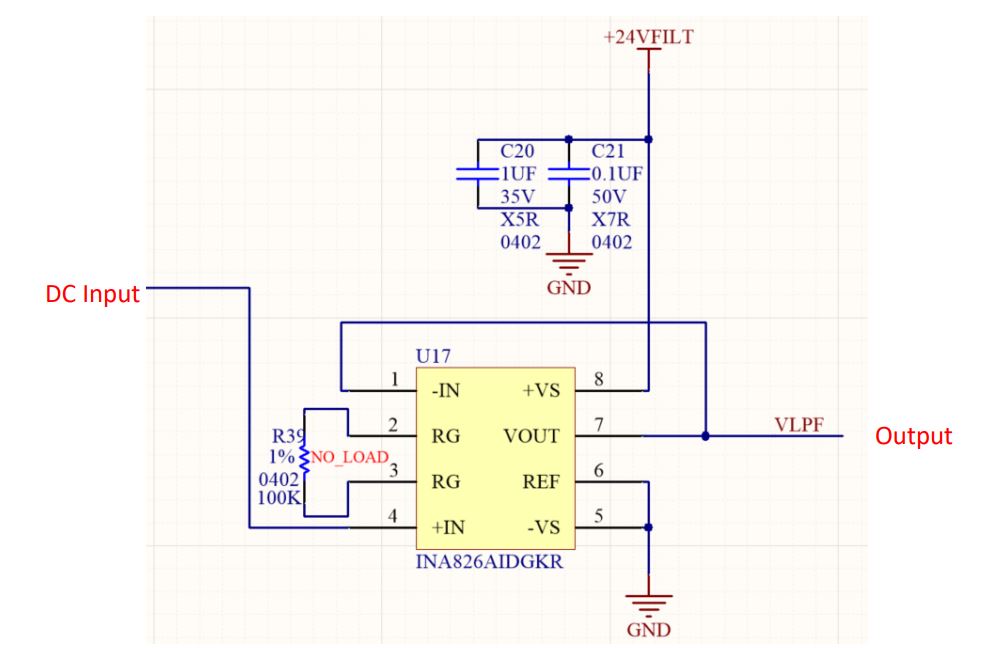

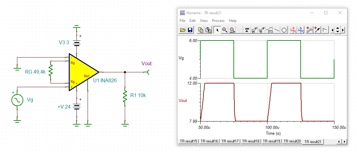

我们在设计中将多个 INA826AIDGKR 用作电压跟随器。 测试电路后、我们确定输出电压始终意外地为½我们的输入电压
根据下面的数据表功能方框图、我们现在意识到-VIN (引脚1)可能需要连接到 GND 而不是输出(引脚7)。 24.7kΩ、我们认为连接到输入端的输出不会使反馈电阻为零、因为反馈电阻在内部提供给每个运算放大器 A1和 A2 (k Ω)。
目前、R39未组装、因此 PIN2和 Pin3悬空。 然而、当在这个运算放大器上运行 TINA 仿真时、我们发现在 RG 引脚上添加一个0Ω Ω 电阻器(R39)使得我们的电路能够作为一个单位增益缓冲器正确运行、并且完全匹配了电压。
2个问题:
1) 1)在 RG 上添加0欧姆电阻器是否会实际解决此问题? 是否会产生其他影响?
2) 2)如果不是,您是否推荐使用其他插接式运算放大器而不是此仪表放大器?

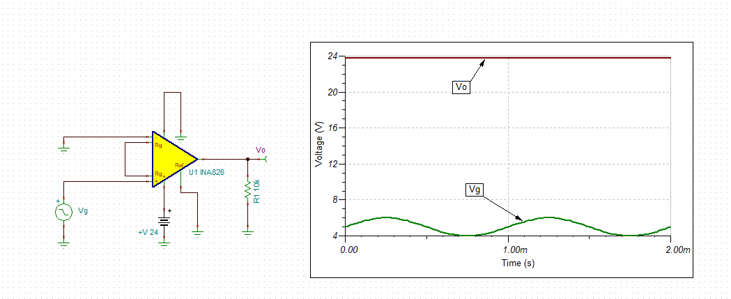

    您好、Scott、
    我在其他查询中也有类似的评论、请参阅随附的 Tina 仿真。
    对于单电压轨、最小 V-=3V
    2.如果您想将 V-in 接地、则必须连接 V-=-3V、因为 VCM 必须高于 V-轨。 如果 V-= 3V、则 V-in 必须至少为3V。
    3.短 RG 电阻器将不起作用,您将获得无限增益。 我配置的增益= 2。 保持断开、增益= 1。 在仿真中尝试一下。

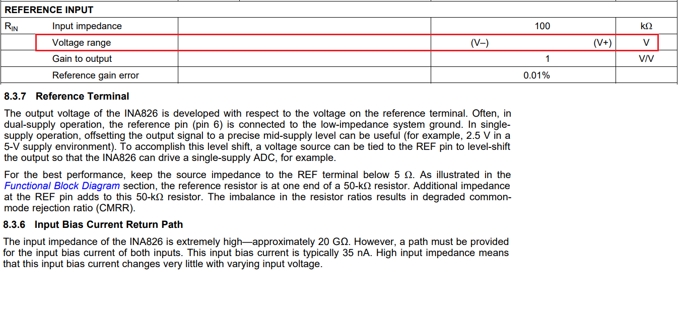

    您好、Scott、
    我们需要提升基准端子 PIN6、请参阅附加的仿真。 现在、V-为 GND、Vref=10V、输入为10Vpp、输出为10V-20V。 请告诉我这是否适合您。
    使用引脚6上的基准输入、输入要求为(V-)至(V+)、请参阅所附的图像。

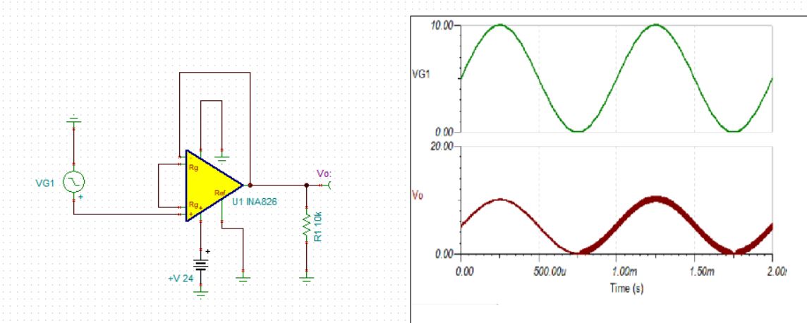

    您声称、在 RG 引脚上添加一个0Ω Ω 电阻器可使您的电路作为一个单位增益缓冲器正常运行、完全匹配电压、但您需要查看输入波形而不是输出。  如果 Rg 为0欧姆、则会产生极高的增益、迫使输出降低其电源轨-请参阅下面的内容。
    啊。 我们的硬件设置是将-IN (引脚1)连接到输出(引脚7),而不是 GND。 这就是我们让响应仿真作为输出的单位缓冲器的方式。 我更新了您的仿真、添加了此反馈路径。 这种仿真是否会在实际中用作单位缓冲器、其输出电压复制输入电压?
    如果这在实践中不起作用、是否有另一个器件可作为当前硬件设置的直接替代产品?
    谢谢你
     /cfs-file/__key/communityserver-discussions-components-files/14/INA826-0ohm-Circuit2-02192020c.TSC
    您好、Scott、
    虽然第一个电路是稳定的、
    第二个电路不是:
    e2e.ti.com/.../scott_5F00_ina826.TSC
    在使用仪表放大器时、您不能使用此类反馈。 它的设计并非如此。 这种情况不起作用的原因是 INA826中差分放大器 A3的附加信号传播延迟会导致相位裕度减小。
    您将需要为电压跟随器电路采用单个 OPAMP。

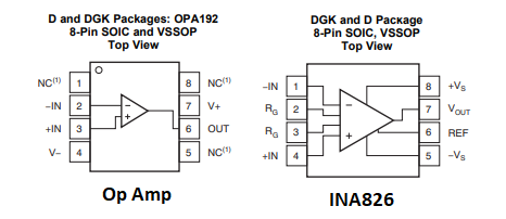

    TI 是否提供与 INA826引脚相同的任何通用运算放大器(非仪表)? 以便我们可以在当前设计中使用通用运算放大器?
    Scott
    INA826使用8个引脚、而运算放大器仅使用5个引脚、因此其中两个不可能具有相同的引脚分配-请参阅下文。

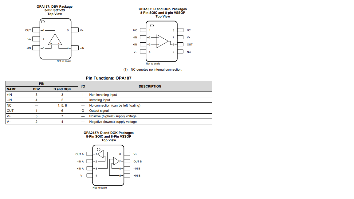

    您好、Scott、
    请查看采用双封装的 OPA2187。 您也 可以使用 D 和 DGK 封装、单路运算放大器、但该封装具有8引脚。 但是、它不具有引脚对引脚兼容性。 请查看数据表底部的 IC 尺寸。
    大多数性能规格与 INA826相当、但 GBW 仅为550kHz。 请告诉我这是否对您有效。
