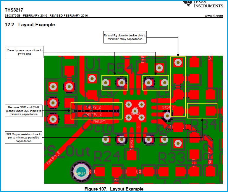

+VCC1、+VCC2、-VCC1和–VCC2可以按任何顺序加电?
希拉诺
    您好 Kazuhiko、
    请阅读数据表的第11节:
                                               '同时操作两个正电源引脚和两个负电源引脚
    电压。 在两个引脚上使用单独的源有可能会使连接的片上并联二极管正向偏置
    两个电源输入。 +VCC1 (引脚13)和+VCC2 (引脚16)有两个并联二极管、通常在中关断
    两个引脚上的电压相等。 VCC1 (引脚8)和 VCC2 (引脚5)也是如此。"
    和:
    '±的外部电源配置首先将 Δ VCC 引入输出级、然后返回到输入
    π 一个由铁氧体磁珠组成的 Δ-Σ 滤波器并在+VCC2 (引脚
    16)和–VCC2 (引脚5)。 图106显示了一个示例去耦配置。"
    Kai
    顺便提一下、模拟输出级和输入级的独立电源连接以显示比仅使用一个电源引脚更高的 HD 性能-这在完整封装模型仿真中显示。
    这些铁氧体磁珠实际上不是如图所示的4uH 电感器、而是有损耗的电感元件、您可以查看 EVM BOM 以获取器件型号。
    现在、如果我们讨论一下 EVM ...
    与数据表的"布局示例"相比、EVM 显示的布局要好得多。 数据表的"布局示例"在焊盘中有过孔、由于焊接问题、我完全不喜欢该过孔:
    另一方面、EVM 布局没有:
