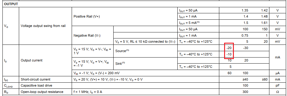

客户希望将 LM2904B 用于20mA 电流源电源、 输出接近0V、电源为15V。
LM2904B 能做到吗? 谢谢。
    尊敬的 Jeff:
    仅在25°C 时、而不是在其他温度下:
    Kai
    Jeff、
    对于灌电流、仅支持5mA。 您能不能详细介绍一下负载特性和负载端接电压(是15V)
    如果负载电流仅沿一个方向流动、则可以使用辅助晶体管。
