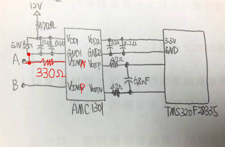

我想测量160VAC 至3.3VDC 的电压、
它用于 TMS320F28335 ADC 功能。
VINP-VINN 限制在+-250mV 之间、以此类推
+-160*sqr(2)*(330/(200000 + 200000 + 330))=+-186mV
然后直接连接 VINP 和 VINN、
我将得到 VOUTP 和 VOUTN 是正弦波1.65+186/250*1.65=2.8776V 对吧?
我的设计是否正确?
我的设计还有其他问题吗?
我真的需要帮助,谢谢!
    我看到我们应该解决的几个问题。
    首先、AMC1301的共模输出电压为1.44V、而非1.65V。 此外、AMC1302的增益固定为8.2。
    您的输出方程如下所示:1.44V +.186*8.2 = 2.97V
    高侧电源通过一个470ohm 电阻器提供12V 电压、这会导致470ohm 上的电流下降15mA。 电阻器两端的功耗很高、5V 高侧电源的最大电源电流为8.3mA、因此我将增大该电阻器的尺寸。
    您将需要连接 GND1和 VINN。
    最后、您可能需要考虑修改分压电路。 AMC1301是一款低输入阻抗器件、与输入阻抗并联的330ohm 分流电阻器将产生显著的增益误差。 此外、器件的输入偏置电流将在该分流电阻器上引入偏移误差。 此 Excel 计算器将帮助您计算此误差、并允许您决定可接受的误差量: https://e2e.ti.com/support/amplifiers/f/14/p/815789/3019110#3019110

    1. 470欧姆电阻器的尺寸增加了多少? 它是否使用 方程式"12-5.1/R = 8.3mA"
    2. 为什么连接 GND1和 VINN?

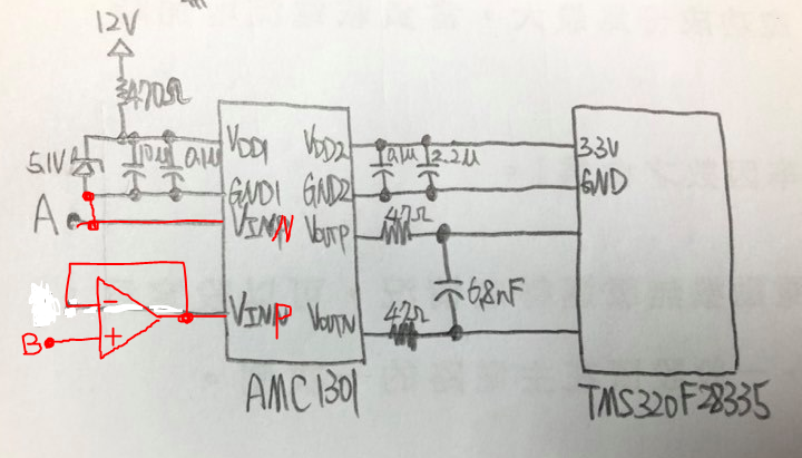

    3. 是否可以在 VINP 之前放置一个缓冲器来消除增益误差?  如果没有、您有什么建议吗?  在 VINN 之前串联一个330ohm 电阻器吗?
    很高兴能提供帮助!
    1.这个方程式是可行的! 您还可以留出少量误差、例如9mA、以确保器件始终具有所需的功率。
    2.确保输入电压不会相对于高侧接地漂移超出共模电压范围。 您的12V 电压来自哪里? 它是否以测量的来源为基准?
    3.缓冲阶段将起作用。 否则、在 VINN 之前串联一个330ohm 电阻器将消除偏移并减少总体误差。

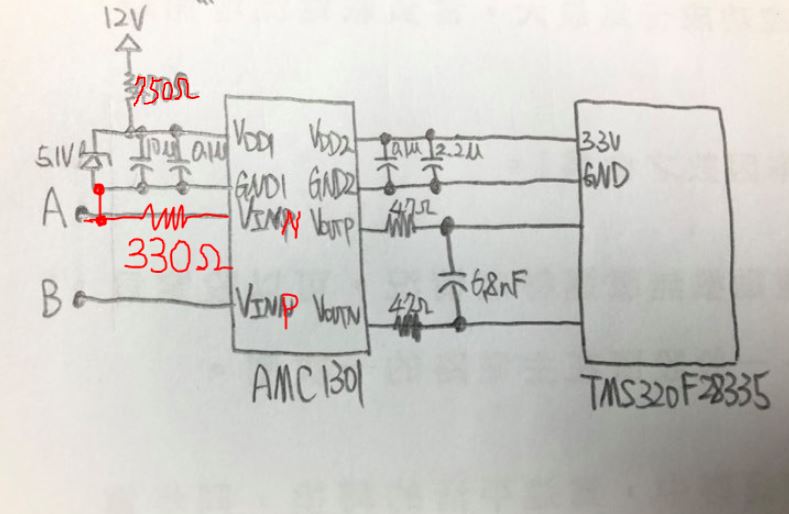

    1. 我终于明白了!
    2. 12V 使用与栅极驱动器相同的电源、是否会产生任何影响?
    3. 您认为哪一个更好? VINP 之前的串联缓冲器级还是 VINN 之前的串联电阻器?
    2.这应该可以。
    从技术上讲、我认为使用缓冲器可以实现更高的性能、但我建议使用电阻器。 这种方法成本更低且更易于设计。 由于您使用的是集成式 ADC、我相信您不需要在信号链的前端实现高性能。

    最后的设计是、以下各项应该正常工作、对吧?
    射线
    尊敬的 Ray:
    对我来说很好! 请务必查看您用于电阻分压器的电阻器压降额定值。 您可能希望将每200k 分为2 100或4 500.6s 等、具体取决于您的设计所具有的价格点和尺寸限制。
